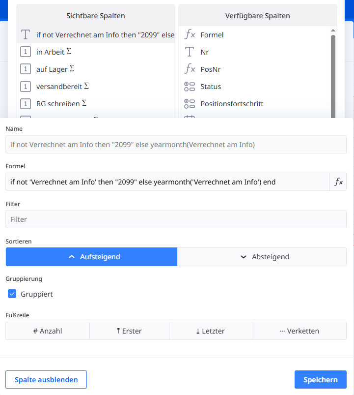

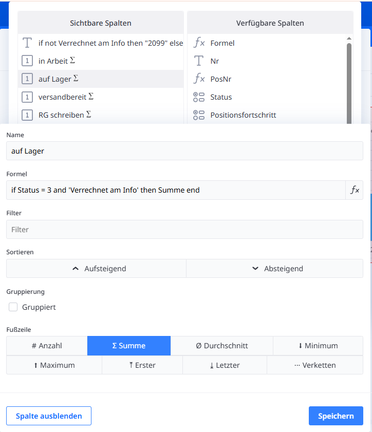

    Moin,
    du kannst grundsätzlich mehrere Spalten in einem Diagramm darstellen, allerdings sind die Ninox-Diagramme nicht wirklich Bedienerfreundlich.
    Hier ein Screenshot, wie die Definition pro Spalte auszusehen hat;
    Kurzgesagt, pro Spalte eine "Formel" einfügen, mit einer if-Bedingung in der dann der zu summierende Wert zurückgegeben wird.
    Die oberste Zeile (Text) ist die Kategorie, also die Werte der X-Achse:
    Hoffe das hilft dir.
