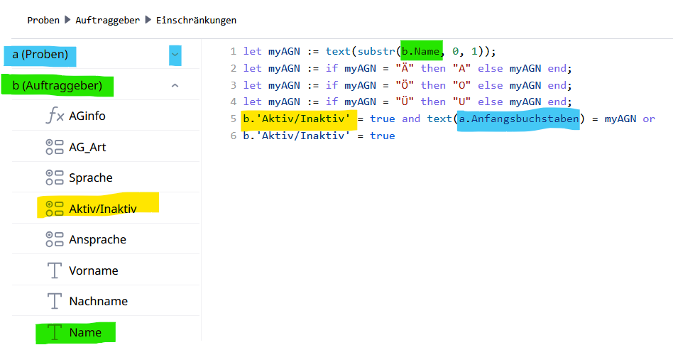

      Auch moin, kannst Du mal ein kurzes Beispiel geben?
      klar, z.B. hab ich hier eine Auswahl mit Anfangsbuchstaben erstellt, und die Verknüpfung zeigt nur die Auftraggeber an, deren Anfangsbuchstabe dem der Auswahl entspricht und den Status aktiv hat.
      das "or" ist hier dafür, um ohne Auswahl alle mit dem Status aktiv anzuzeigen.
