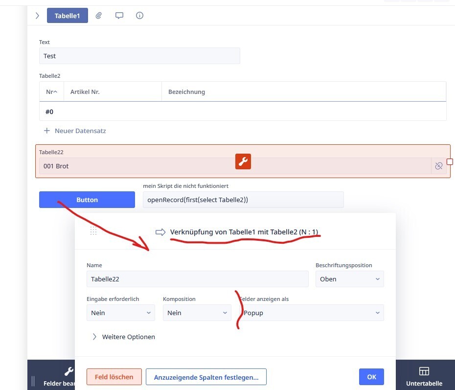

Button Feld Verknüpfung soll aufgerufen werden
Hallo Ninox Team,
mein Script funktioniert nicht wie ich es möchte  :)
wenn ich auf Button drücke, benötige ich Feld Verknüpfung, statt auf Tabelle2 zu gelangen
dass ist das wass ich im Button eingegeben habe
openRecord(first(select Tabelle2))
könnt ihr mir den Richtigen code geben
    • T_Bartzsch
    Hallo Oguz,
    Ninox macht das, was du im Script angegeben hast.
    Es öffnet den ersten Record in der Tabelle 2.
    Was genau soll denn passieren? Willst Du der Verknüpften Tabelle einen Datensatz zuweisen?
    Oder willst Du den verknüpften Datensatz auslesen?
      • Oguz_2019
      T. Bartzsch den Datensatz auslesen
      • Oguz_2019
      Oguz 2019
      es soll die untertabelle aufrufen
    • ZitronenKiller
    popupRecord('Tabelle22')
    sollte genügen
