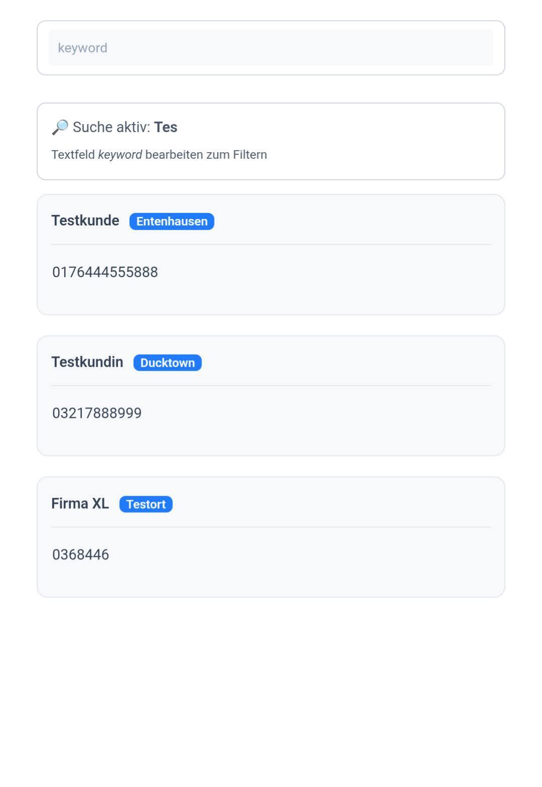

    da mir dieser beitrag sehr geholfen hat möchte ich noch eine kleine erweiterung teilen. in meiner mobilen ansicht fürs smartphone arbeite ich immer mit html-cards, weil ich sie hier viel praktischer finde und sie responsiv sind:
    let input := keyword;
    let chosenData := (select Kunden
            where not input or contains(lower(Anzeigename), lower(input)) or
            contains(lower(Ort), lower(input)));

    let body := ---
    <div class='ui-box'>
      🔎 Suche aktiv: <b>{ keyword }</b><br>
      <span style='font-size:11px;'>Textfeld <i>keyword</i> bearbeiten zum Filtern</span>
    </div>
    <aside class='gridFirst'>{ for chosenData in chosenData do }
      <aside class='gridFormAll'>
        <aside class='gridFormHead'>
          <span onclick=ui.popupRecord('{ chosenData }')>{ chosenData.Anzeigename }
            <span class='pill'>{ chosenData.Ort }</span>
          </span>
        </aside>
        <hr>
        <dl class='gridSecond'>
          <de>{ chosenData.Telefon }</de>
        </dl>
      </aside>{ end }
    </aside>
    html(css + body)
