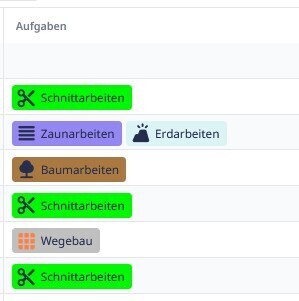

Moinsen,
gibt es eine Möglichkeit, die gewählten Werte eines dynamischen Multiauswahlfeldes in der Tabellenansicht nur als Farbe und Icon anzuzeigen? Mit styled("", color(dMulti), icon(dMulti)) bekomme ich immer Fehler angezeigt.
Gruß Mirko

    Ich habe eine Tabelle LISTEN, in der ist das dynamische Feld Aufgaben. Ich möchte in der Tabellenansicht der Tab LISTEN nicht den Text angezeigt bekommen, nur die Farbe und das Symbol der Aufgaben, die ausgewählt sind.
    styled() funktioniert so nicht in der Spalte, weiß leider auch keine andere Lösung.
    Gruß Mirko

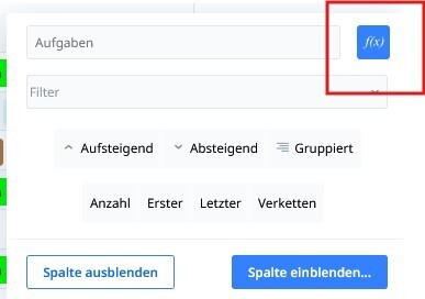

    In der Formularansicht möchte ich diese Bezeichnung gerne sehen, nur in der Tabellenansicht sollen nur die Symbole und die Farbe zu sehen sein, damit die Tabelle nicht so breit wird. Es sind bei manchen Kunden 4-5 verschiedene Aufgaben, das wäre dann sehr unübersichtlich.
    Unten nochmal das Bild, was ich meine, es muss in der Spalte oben im Formelfeld eine Formel geben, die die Spalte dementsprechend anpasst.
    Gruß Mirko
