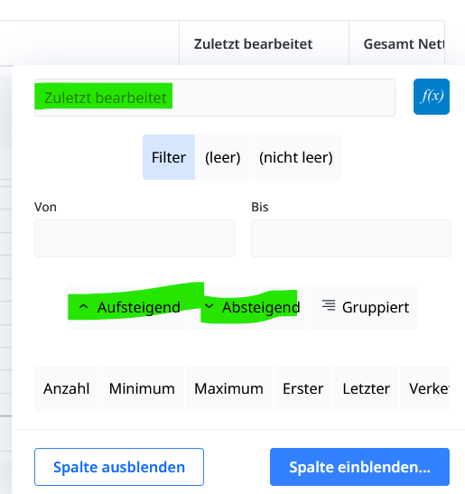

    Moin ,
    die schnelle Variante:
    in einer Ansicht einer Tabelle:
    • auf eine Spalte klicken
    • "Spalte einblenden" klicken
    • wähle "Formel"
    • füge 'Zuletzt bearbeitet' in die Formel ein
    • speichern
    • fertig :-)
    Damit hast du eine neue Spalte und kannst nach dieser sortieren.

       Ronald, es funktioniert super.
      schön simpel. 1000 Dank
