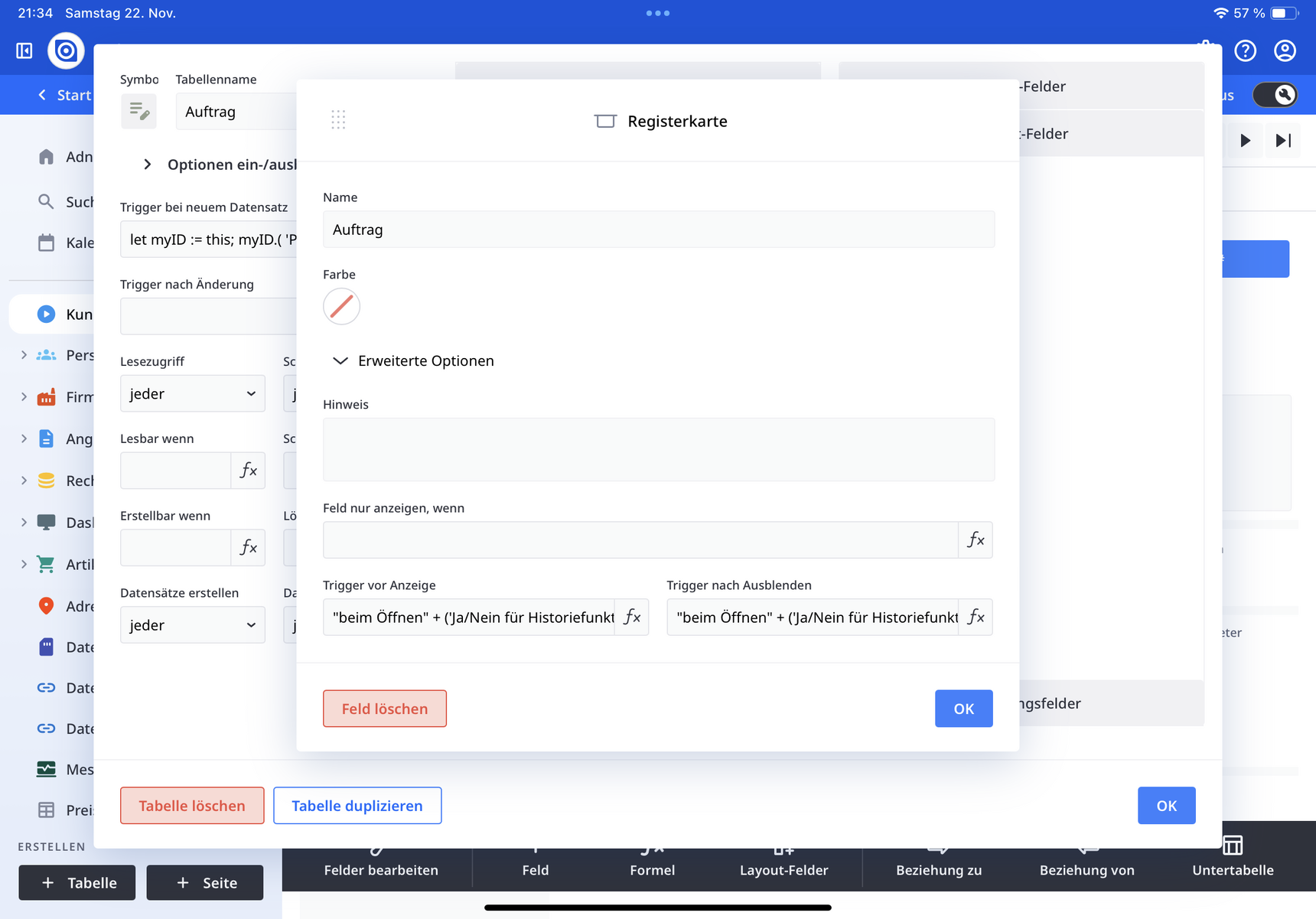

    Dafür lässt sich das mit einem workaround lösen, indem du beim Öffnen einen Trigger ausführst der eine schreibende Aktion ausführt. z.b. ein Ja-Nein-Feld Feld auf true setzt.
    Das geht über den Trigger in einem Tab "beim Öffnen".
      • Andreas_Neumann
       oh man super,
      habe ein wenig gebraucht die workaround Strategie richtig zu platzieren.
      Es ist mir so gelungen das der Knopf hin und her geschaltet wird beim füttern der Trigger der Regisrtrierkarten
      damit und mit der Ansicht wie oben beschrieben eingestellt läuft es so wie ich es brauche
      vielen Dank
      für die Hilfe
