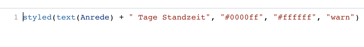

      Wenn ich es richtig weiß gibt es eine Beschreibung der Icons zb. so
      styled(text(AA) + " Tage Standzeit", "#0000ff", "#ffffff","warn") würde dir ein Warndreieck ausgeben

      • vor 8 Monaten
      Naja wenn ich es bei mir mal teste bekomme ich siehe Fotos das heraus.
