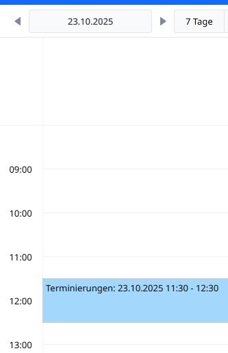

    ich habe es mit dem Skript, der dafür sorgen soll, dass ein vereinbarter Termin mit 30 Minuten-Dauer im Kalender eingetragen werden soll versucht:
    let start := datetime(number(Termin));
    Termin := appointment(start, 1800000)
    Bei Eingabe von 23.10.2025 und 11:30 Uhr in einem Terminfeld, wird ein Termin am 23.10.2025 von 11:30 bis 12:30 im Kalender angezeigt.
    Was stimmt hier nicht ?
      • vor 3 Tagen
       Wenn ich es bei mir teste, dann sieht alles schick aus. Ist denn im Terminfeld der korrekte Termin zu sehen? Schlägt der Trigger an?

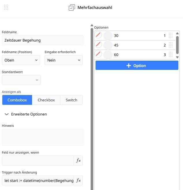

      Ich möchte jetzt zusätzlich mit einem Auswahlfeld die Möglichkeit bieten, dass man die Termindauer (30, 45 oder 60 Minuten) auswählen kann:
      Dein Skript habe ich wie folgt angepasst, um den aus der Mehrfachauswahl zurückgegebenen Wert zu verwenden:
      let start := datetime(number(Begehungstermin));
      Begehungstermin := appointment(start, number('Zeitdauer Begehung') * 1800000)
      Leider wird durch den Trigger erzeugte Termin (Datum/Uhrzeit) nicht im Feld Begehungstermin angezeigt (und folglich auch nicht im Kalender).  Was muss ich ändern ?
    • vor 3 Tagen
     Ich empfehle dir ein Auswahlfeld zu benutzten, nicht wie in deinem Beispiel oben ein Mehrfachauswahlfeld. Dann lösche den Trigger im Terminfeld und lege im Auswahlfeld bei "Trigger nach Änderung" (wie du es ja schon gemacht hast) den folgenden Code.
    let start := start(Termin);
    let durationOfApp := number(text(Auswahl)) * 60000;
    Termin := appointment(start, durationOfApp)
      • henoellgen
      • vor 2 Tagen
       Es hat prima funktioniert, vielen herzlichen Dank !
