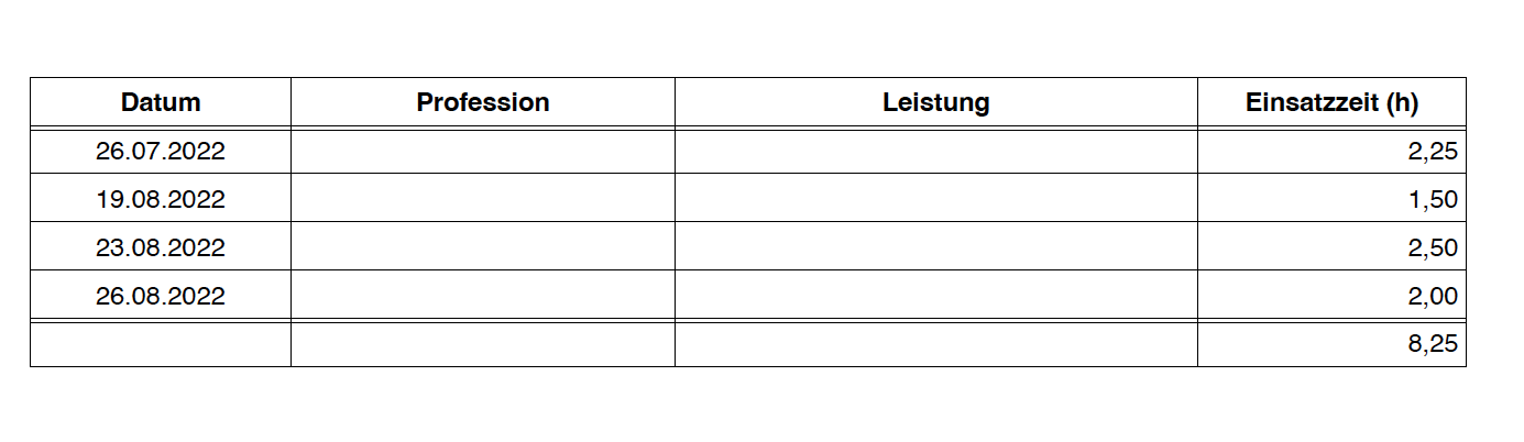

ich habe bisher immer meinen Tätigkeitsbericht für den Kunden über einen Button erstellt. Dabei wurde die  Auswahl des Zeitraums, das Datum der Leistung, das Feld Leistung und die Einsatzzeit je Eintrag angegeben. Plötzlich ist das Feld Leistung immer leer. Das Datum und die Einsatzzeit wird aber noch korrekt angegeben. Woran könnte das liegen?
Ich habe die Datenbank aufgrund eines Fehlers durch ein Backup vor einiger Zeit zurückholen und die bisher genutzte Datenbank löschen müssen.
Hat hier jemand eine Idee

    für eine Idee würde mir der Code des Buttons helfen und gerne noch ein Screenshot der Formularansicht des Datensatzes.
    Geht das?
    Verstehe ich das richtig, dass es in der bisher gentutzen DB funktionierte und erst seit dem Backup nicht mehr?

    Hallo Roland,
    der Button funktioniert soweit und erstellt die PDF wie gehabt.
    let myFileName := "Tätigkeitsbericht_" + 'K Nummer' + "_" + Kunde + ".pdf";
    importFile(this, printAndSaveRecord(this, "Tätigkeitsbericht"), myFileName);
    'Tätigkeitsbericht' := myFileName
    Zusätzlich noch ein Ausschnitt aus dem PDF (Screenshot)
    Felder Leistung, Datum und Einsatzzeiten kommen alle aus der selben Tabelle.
    Bis vor dem Backup hat alles wunderbar geklappt.
    Wenn Du mehr benötigst sag Bescheid.
    Vielen Dank und viele Grüße
    Christian
    Ich würde mal das Druck-Template überprüfen, ob die Daten für "Leistung" auch dort abgerufen werden. Das Script für das Ausführen des Druck_Templats funktioniert, da du ein PDF zurück erhält. Damit muss der Fehler im eigentlichen Template liegen, dass dort diese Daten nicht zur Verfügung stehen. Vielleicht durch zwischenzeitliche Änderungen in der DB nach dem Backup.

    Ich habe mir das nun nochmal angeschaut und bei dem Feld einfach als Text anzeigen in der Formel angegeben und es klappt wieder.
    Warum das vorher ging und dann plötzlich nicht mehr, weiß ich nicht.

    Seit einigen Wochen ist wieder das selbe Problem vorhanden.
    Plötzlich sind die Felder Profession und Leistung in meinem Tätigkeitsnachweis wieder leer. An der Datenbank wurde in beiden relevanten Tabellen nichts geändert. Ich habe kein Backup gezogen oder sonstiges.
    Jemand eine Idee ?

      Ok ich habe die Tabelle im Drucklayout einfach mal gelöscht und neu hinzugefügt.
      Wird dann wieder angezeigt.
