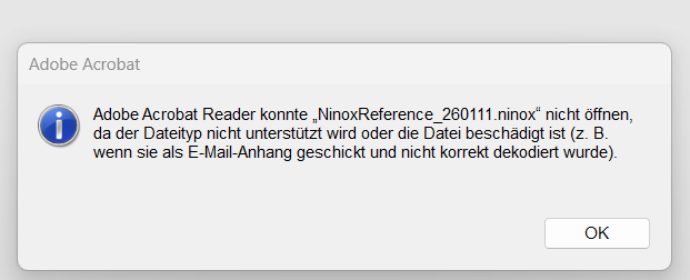

    Beim Entpacken erhalten ich eine Fehlermeldung, dass die Datei möglicherweise beschädigt ist. Liegt der Fehler bei mir?

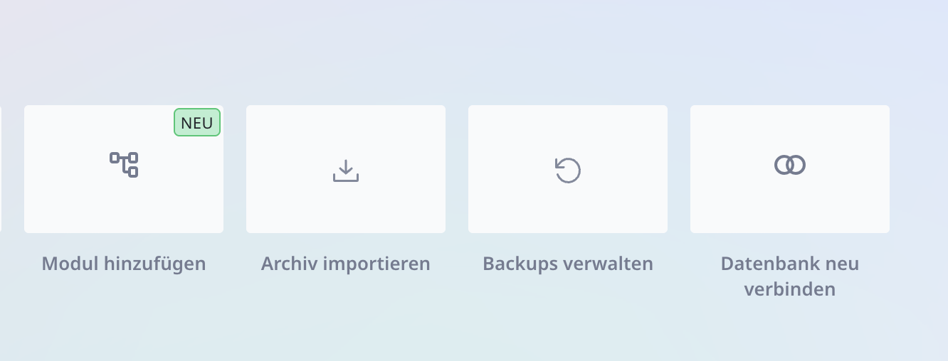

       Hallo Anja, die Ninox-Referenz ist eine Ninox-Datenbank. Deshalb auch die Endung ".ninox". Du kannst diese Datenbank nach dem Download direkt in deine Ninox-Umgebung importieren. Benutze dafür die Funktion "Archiv importieren". Das geht entweder im Web über den Browser oder über die App auf dem Mac oder einem mobilen Gerät.
