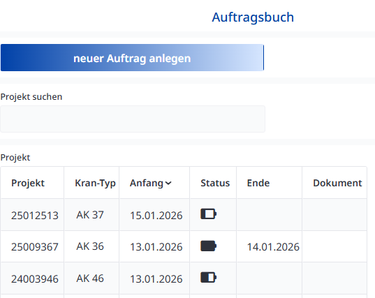

ich habe eine Tabelle mit diversen Auftragsspalten.
Nun mochte ich in der Tabelle nach einem bestimmten Projekt suchen und komme irgendwie nicht weiter. Ich habe schon einiges ausprobiert aber komme nicht zum richtigen Ergebnis.
mein Wunsch wäre, wenn ich in das Zahlenfeld (Projekt suchen) eine Projektnummer eingebe, dass in der Tabelle darunter das jeweilige gesuchte Projekt angezeigt wird.
Wäre schön, wenn mir einer sagen/zeigen könnte, wie ich das bewerkstelligen kann.

    Angenommen die Tabelle ist eine "Ansicht", dann hast du in der Ansicht ja ein "select Projekte" oder so ähnlich stehen.
    Mit folgendem Code sollte es gehen:
    let myProjectnumber := me.'Projekt suchen';
    select Projekte where (not myProjectnumber > 0 or Projektnummer = myProjectnumber)
    Grüße Philipp

      Danke für die schnelle Hilfe.
      habe es gleich ausprobiert und es funktioniert 👍👍👍
