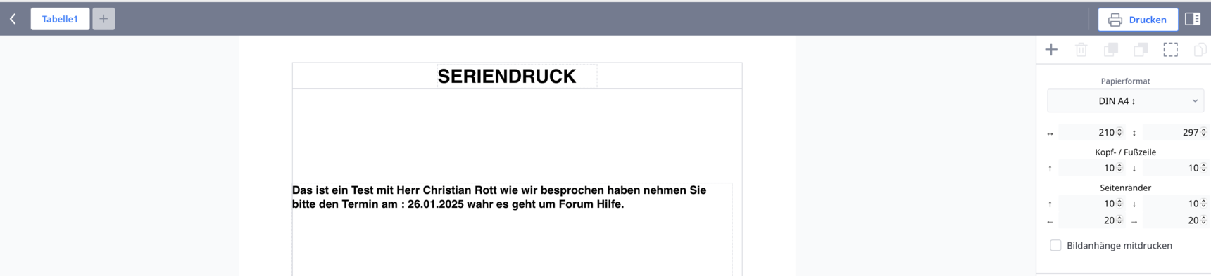

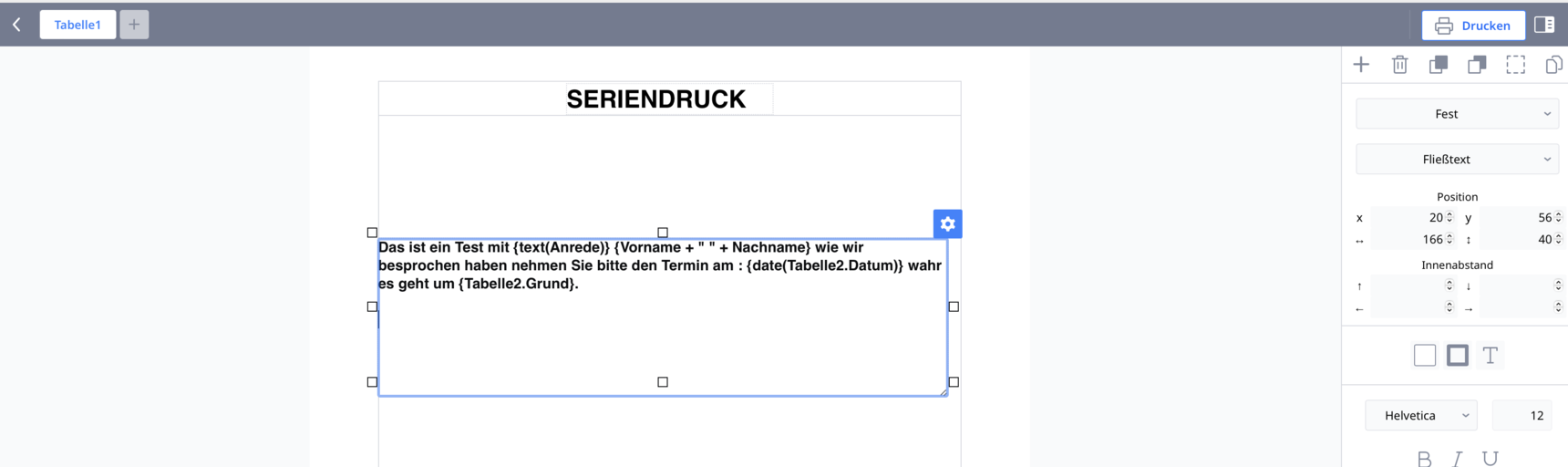

    Hallo Eckhard, es kommt ein wenig darauf an was du machen willst.
    Angenommen Tabelle 1 sind die Personendaten hinterlegt Tabelle 2  sind Termine hinterlegt.
    Dann wäre in einem Seriendruck über den Drucken hinterlegtes Dokument befüllbar.
    Als  Beispiel hier mal ein Code wie das aussehen könnte.
    Hier auch mal anschauen https://ninox.com/de/video-tutorials
