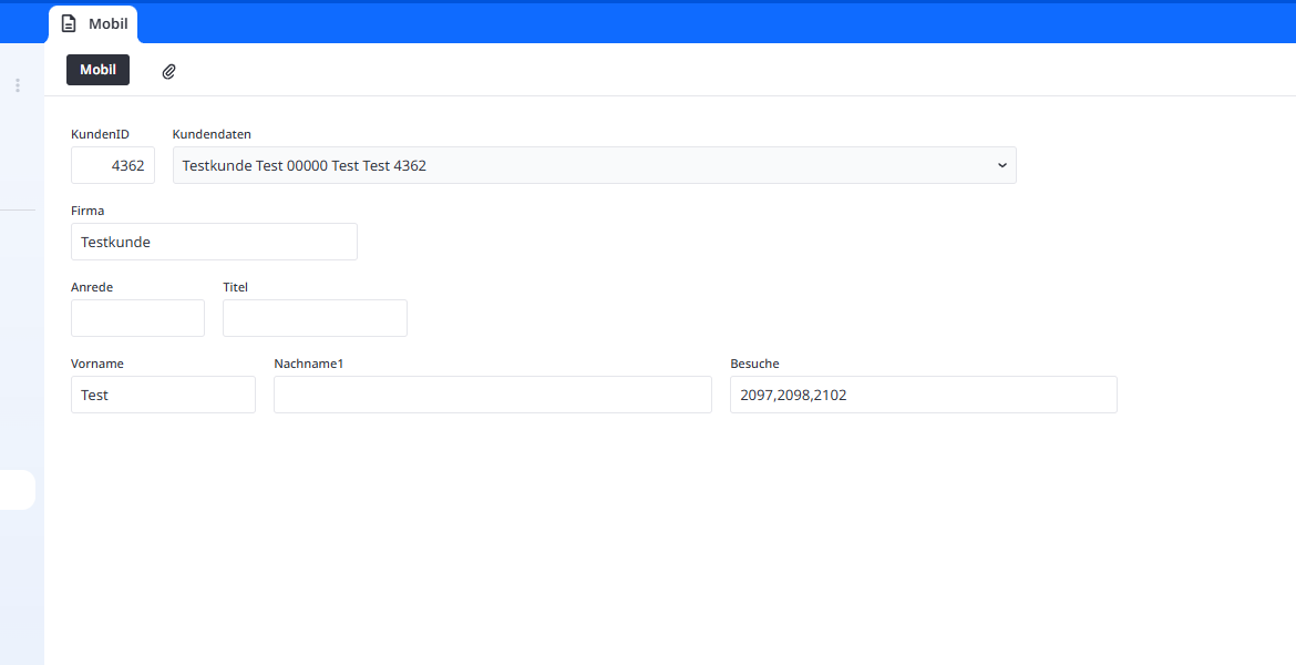

Hallo zusammen, ich habe eine CRM Struktur gebaut mit mehreren Tabellen. Alles mit KI, weil ich selber kaum Ahnung habe. Ich habe schon sehr viel Zeit investiert und jetzt fehlt mir noch eine letzte Sache, die ich nicht hinbekomme. Ich weiß nicht, welche Infos Ihr braucht, um mir helfen zu können. Ich habe eine Seite gebaut, die speziell für die mobile Ansicht sein soll. Ich kann dort nach Kunden suchen und sie mir anzeigen lassen. Was mir aber fehlt, ist die Einbettung der bereits erfolgten Besuche des Außendienstes. Ich habe es geschafft, über ein Formelfeld mir die Datensatznummern der Besuche anzeigen zu lassen, ich brauche aber Details, Datum, Bemerkungen.

    Hallo Christian, vielen Dank. Ich habe es jetzt geschafft, die Ansicht einzubetten. Allerdings wird mir die gesamte Liste angezeigt und nicht nur die Datensätze, die zu dem jeweiligen Kunden gehören. Die Kunden haben eine KundenID, die wird mir sowohl in der eingebetteten Ansicht als auch als Ansichtsfeld über eine Formel in der Seite Mobil angezeigt. Wie kann ich nun dafür sorgen, dass mir nur die Datensätze angezeigt werden, die zur KundenID gehören?

      setz das mal in der Formel für die Ansicht ein:
      let my := KundenID;
      select BesucheKatti where KundenID = my
