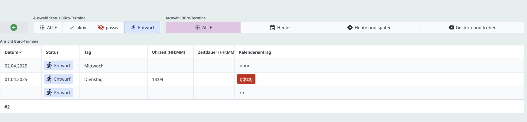

      Sobald ein Datensatz angelegt wird, setze ich den Status auf „Entwurf“. Auch wenn dort dann nichts oder nicht alles eingegeben ist, taucht dieser Datensatz sofort als „Entwurf“ im Dashboard wieder auf  und jede:r Mitarbeiter:in kann seine eigenen Dokumentationen ergänzen bzw. auch löschen. Mit einem "Trigger nach Änderung" prüfe ich dann, ob alle Felder ausgefüllt sind. Ist das der Fall, wird der Status auf aktiv gesetzt. In den Einstellungen für die Datenbank (eine Seite) ist festgelegt, nach wie vielen Tagen bzw.  Monaten die Datensätze automatisch gelöscht werden. Die Löschung erfolgt per Script beim Start der Datenbank oder auch manuell durch die Leitungsebene des Unternehmens.
      Das Dashboard sieht dann z. B. so aus:
      Das System ist um ein Vielfaches komplexer als hier dargestellt. Aber durch das setzen und abfragen des Status lässt sich eine Menge regeln. Nichts geht verloren, tatsächlich zu löschende Leer-Datensätze werden automatisch oder auch manuell gelöscht.
      Es gibt sicherlich noch  Ideen und Möglichkeiten - für das Team des Kunden ist diese Variante ideal, da jeder einfach dokumentieren und später weiter dokumentieren kann, wie er es möchte oder es die Situation erlaubt. Nichts geht verloren - keine wird in der Arbeit "blockiert.
