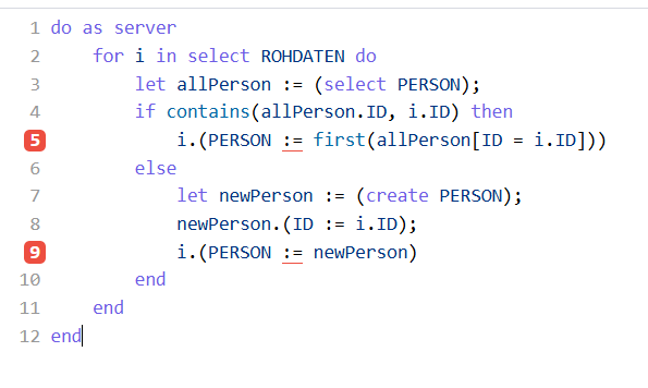

    Hi  . Ein solches Script braucht die Fähigkeit, zu unterscheiden ob in PERSON die ID existiert, die in ROHDATEN importiert wurde. Dann sollte nur die Verknüpfung angelegt werden, andernfalls braucht es einen neuen Datensatz in PERSON, den Eintrag der neuen ID und die Verknüpfung. Versuch folgendes Script in einem Button, ob es das tut, was du willst (Backup vorher;-)). Evtl. noch Bezeichnungen der Feldnamen ändern. Mirko
    do as server
        for i in select ROHDATEN do
            let allPerson := (select PERSON);
            if contains(allPerson.ID, i.ID) then
                i.(PERSON := first(allPerson[ID = i.ID]))
                let newPerson := (create PERSON);
                newPerson.(ID := i.ID);
                i.(PERSON := newPerson)

    Das ist übrigens der Fehler, der erscheint. Ich lege den Button in der Tabelle Person an. Die Tabellenbezeichnungen scheinen zu stimmen. Ich habe in der Tabelle Person bereits über Formeln, Datenfelder angelegt, die auf die Rohdatentabelle verweisen. Die Tabelle Person ist mit der Tabelle Rohdaten über das ID-Feld verknüpft. Beim Datenimport hat es 1.000 neue IDs gegeben. Diese sollen nun direkt in der Tabelle Person angelegt werden und zwar in der Verknüpfung ID. Ich hoffe, es wird verständlicher. Danke an alle, die bis dato geholfen haben und alle die darüber nachgedacht haben.
       Die Fehlermeldung im Editor weist Dich darauf hin, dass das Verknüpfungsfeld in der Tabelle ROHDATEN nicht "PERSON" heißt. Wahrscheinlich hast Du es umbenannt. Benenne es im Script so, wie es tatsächlich heißt. Im Gunde ist es kein sehr schwieriges Problem, es mangelt mir nur an Informationen, die ich dann hineininterpretieren muss, denn ich sehe ja deine Datenbank/Tabellen/Felder/Verknüpfungen etc nicht vor mir. ;-)Mirko

    Vielen Dank für die kompetente und schnelle Hilfe, Mirko. Es hat geklappt. :-)
