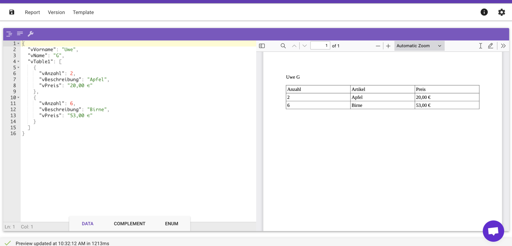

Diese Variante funktioniert aber nur, wenn man die Daten des Ausdrucks selbst als JSON-Body generiert, als Text speichert und mit CarboneStudio und dem hochgeladenen Template direkt in Carbone testet.
Das Textfile hat dann bspw. folgendes Aussehen:
{"vVorname":"Uwe", "vName":"G", "vTable1":[{"vAnzahl":2,"vBeschreibung":"Apfel","vPreis": "20,00 €"},{"vAnzahl":6,"vBeschreibung":"Birne","vPreis": "53,00 €"}]}
In Carbone Studio lädt man dann dieses Textfile in das Feld des linken Bildschirms und lädt dann noch das Template hoch.
Als Ergebnis sollte es in der rechten Bildschirmhälfte wie folgt aussehen:
Damit kann man Ausdrucke testen ohne die von Ninox zur Verfügung gestellte Druckanzahl zu vermindern.
