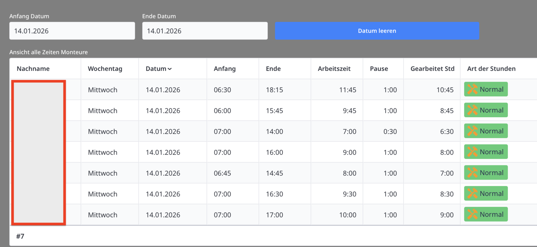

Hallo Forumsmitglieder,
ich stehe etwas auf dem Schlauch.
Ich habe ein Dashboard erstellt über eine Seite.
Hier trägt jeder unseren Monteure seine Arbeitszeiten ein.
Am nächsten morgen sollen diese Zeiten ausgedruckt werden.
Bisher wurde dies in der Tabelle Zeiterfassung gemacht nun würde ich aber gerne gleich über ein Button diese Tabelle ausdrucken.
In einer anderen Anwendung ging dies weil das Dashboard eine Tabelle war. Aber bei Seiten habe ich ja nicht die Möglichkeit zu drucken. hier mal ein Auszug aus dem Code bei dem es geht:

       ich nutze das Ninox eigene Drucklayout habe es jetzt mal versucht aber ich bekomme Fehlermeldung das Report "DruckAlle" nicht gefunden wird.
      Hier mal der code vom Button:
      delete DRUCKZEITEN;
      let myView := if 'Anfang Datum' and 'Ende Datum' then
              let xAnf := 'Anfang Datum';
              let xEnd := 'Ende Datum';
              select Zeiterfassung where Datum >= xAnf and Datum <= xEnd
      for i in myView do
          let newRec := (create DRUCKZEITEN);
          newRec.(KDMHOME := me);
          newRec.(Zeiterfassung := i)
      printRecord(this, "DruckAlle")
