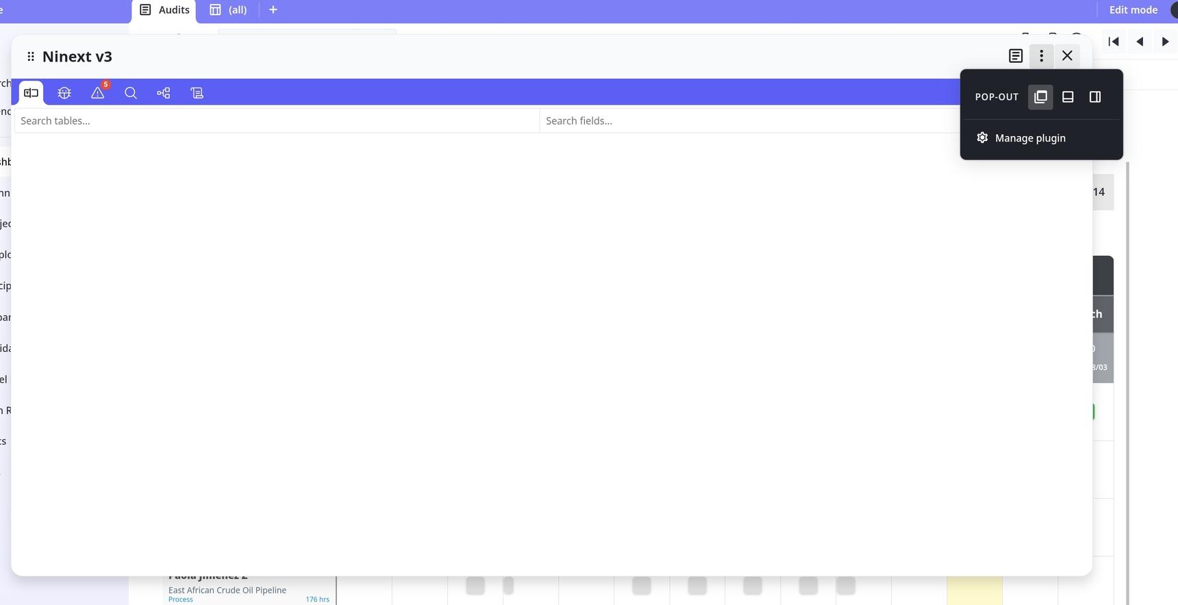

Hallo Wie kann man Ninext  Popup ninext Benutzen Wenn ich die Beschreibung richtig verstehe Sollte Eine Lupe auftauchen Die ich anklicken kann Diese Lu Ist aber bei mir nicht vorhanden

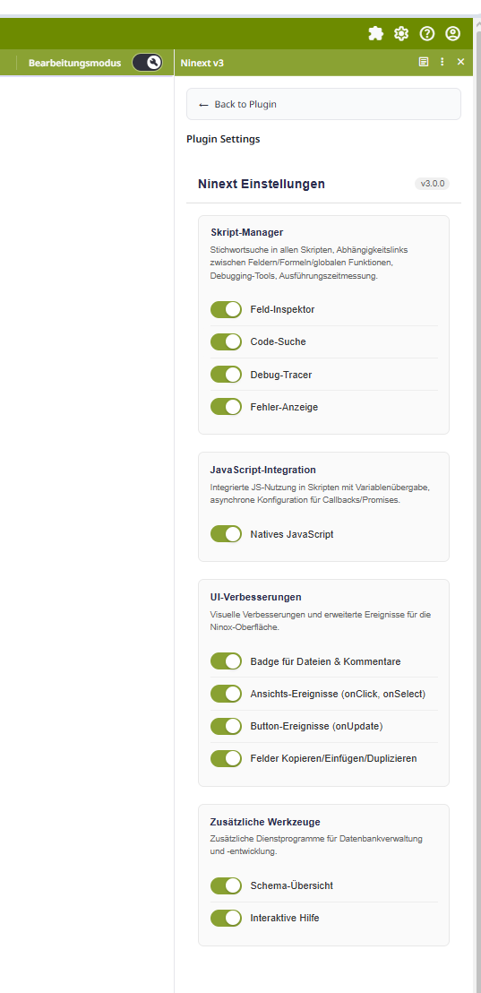

    Here are the official docs.
    Once you open the plugin, then you go back and open a table then Edit Fields.
    You will now see a number next to fields that are used in formulas.
    If you click on a number then it will show you all the formulas.
     Now you can click on the red wrench to edit the fields.
    This has saved me hours when I made huge changes to my data model.
