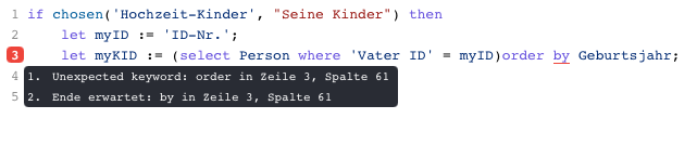

      Ich habe folgendes versucht
      if chosen('Hochzeit-Kinder', "Seine Kinder") then
          let myID := 'ID-Nr.';
          let myKID := (select Person where 'Vater ID' = myID);
          concat(myKID.Person) order by Geburtsjahr
      funktioniert leider nicht, oder gebe ich es falsch ein. Wenn ich order by eingebe kommt sofort die Fehlermeldung

      Funktioniert leider auch nicht. Wenn ich order by eingebe kommt die Fehlermeldung.
      • vor 1 Monat
      Hm, wie lautet denn die Fehlermeldung?
      Und poste bitte noch deinen aktuellen Code.

      aktueller Code:
      • vor 1 Monat
      ah, der komplette select mit order by Geburtsjahr muss nochmal zusätzlich in Klammern.
          let myKID := ((select Person where 'Vater ID' = myID) order by Geburtsjahr);
      • Rudolf_Schabl
      • vor 1 Monat
       Funktioniert besten Dank
      Ich hatte fast alles Möglichkeiten versucht nur die Klammer nicht.
      nochmals besten Dank
      Rudi
