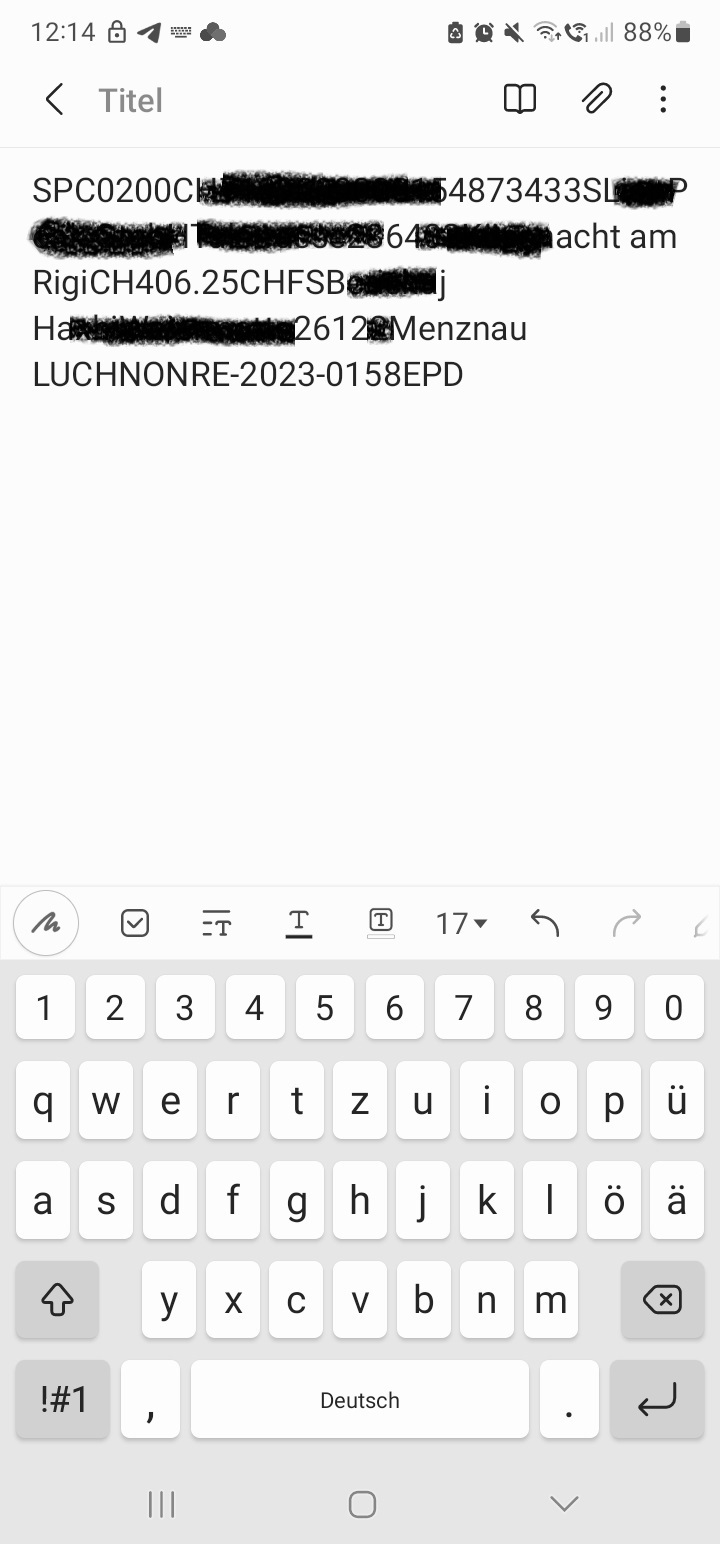

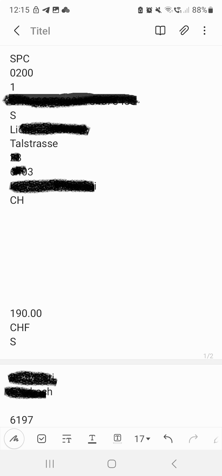

Sobald ich diesen QRCODE generiere und mit der Kamera einscanne, ist alles zusammen statt mit diesen Zeilenumbrüchen dazwischen. Vorher funktionierte alles.
Das ist vor dem Update mit Zeilenumbrüchen
Das ist nach dem Update ohne Zeilenumbrüche und gleicher Code
