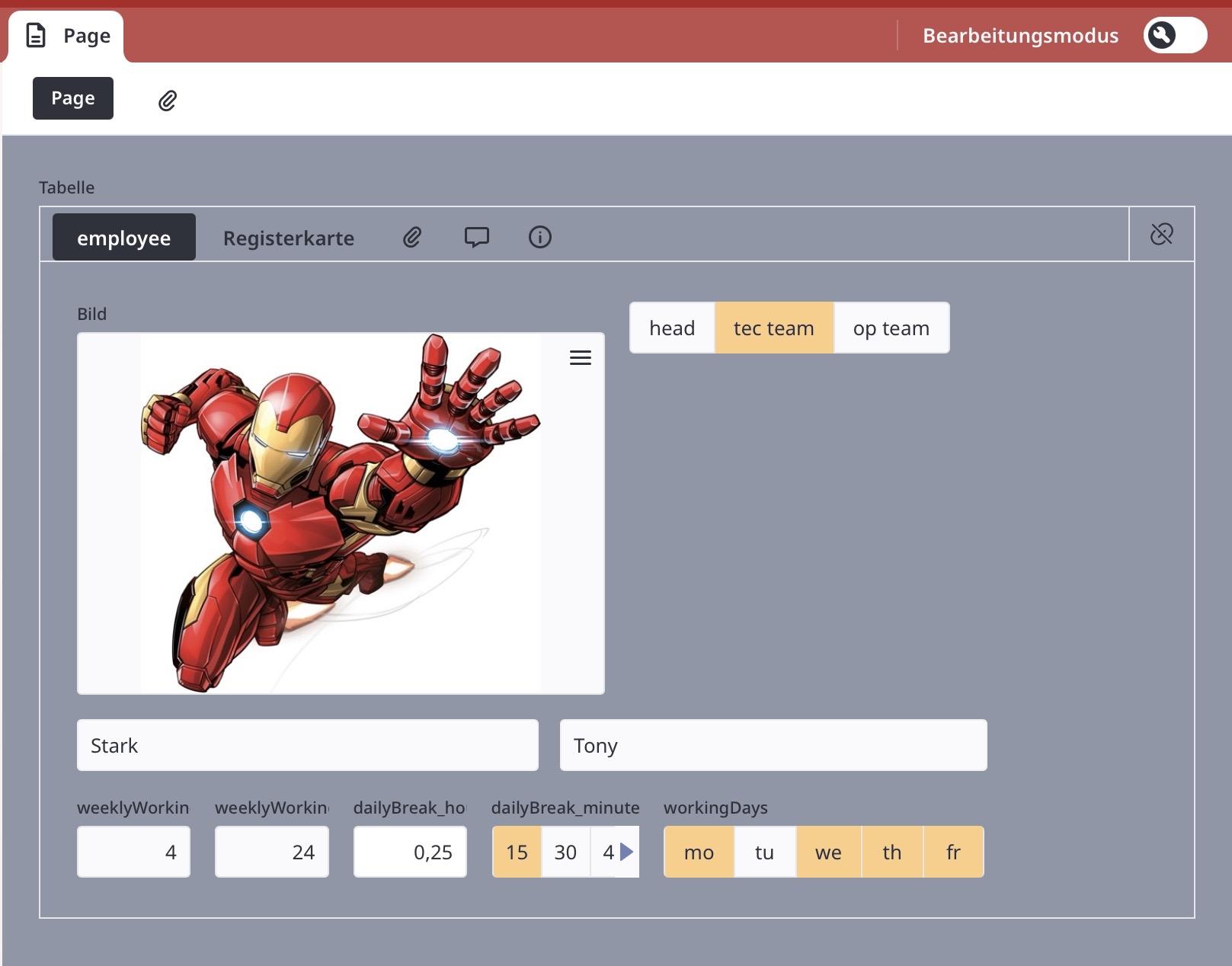

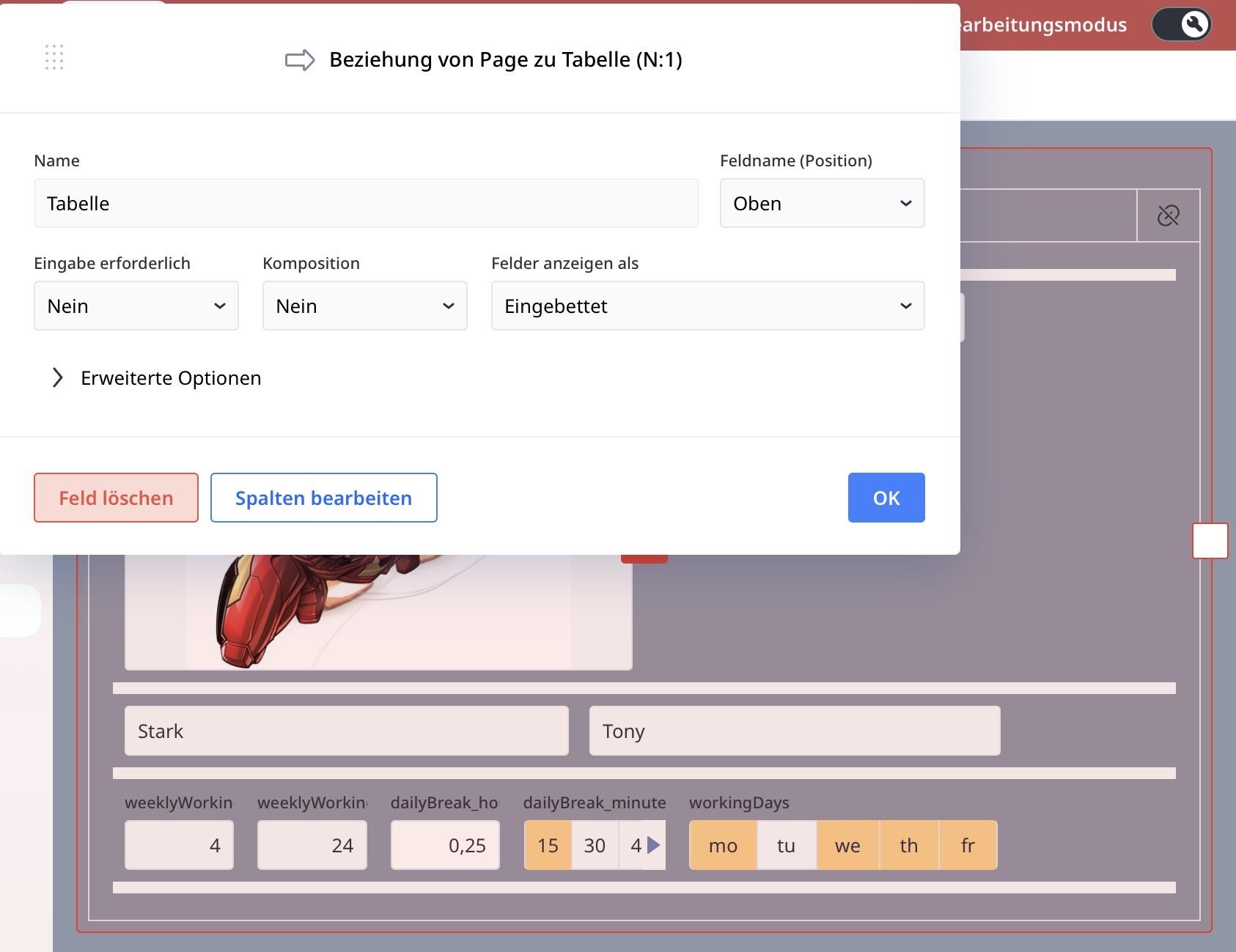

Hallo Torsten. Wenn du die Seite mit der Tabelle verknüpfst, kannst du dir das Verknüpfungsfeld als eingebettet (in den Einstellungen unter "Felder anzeigen als") anzeigen lassen. Jetzt könnte man z.B. ein dynamische Auswahlfeld erstellen, um den Datensatz auszuwählen. Mirko

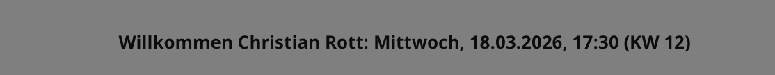

Meinst du so in etwa?Gibt den User Namen aus und bei mir dann noch Datum Uhrzeit KW
