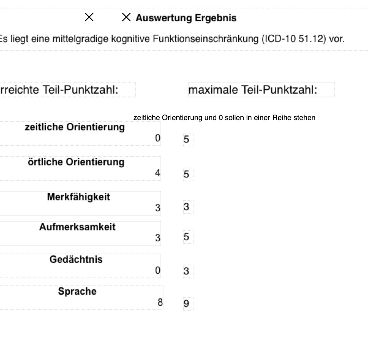

bei meinem Ausdruck wird das das Feld mit dem Tabellennamen und dem Hinhalt in zwei Zeilen ausgedruckt.
Wollte das umgehen, indem ich ein weiteres Feld angelegt habe und dort die Informationen zusammengefügt habe als Zeichenkette mit einem Freitext.
Ergebnis: Feldname neues Feld und verketteter Text wurden beide angezeigt, was ich eben nicht wollte.

Frage ist also: Kann ich den Ausdruck des Feldnamens irgendwie unterdrücken und nur den Inhalt des Feldes ausgeben lassen? Bei Sybase, Oracle, MS-Office etc. ist das ja kein Problem

    Hi Annette. Kannst du mal einen Screenshot machen und hineinmalen, was weg soll? Mirko

      Hallo Mirko, ich glaube das Problem ist eine 1:N beziehung. Ich habe einen Personenstammdatensatz mit einer abhängigen Tabelle. Dort sind erreichte Punktzahlen eingetragen. Die automatisch generierten Bezeichnungen der Untertabelle sind sicherlich Spalten die aufgelistet werden ... und SPalten haben i. d. Regel ÜBerschriften. D. h. bei mir, dass die Felder der abhängigen Tabelle  eben mit Überschriften und Inhalten angezeigt werden und auch noch der Inhaltswert des abhängigen Feldes versetzt eine Zeile tiefer angezeigt wird. Verkette ich dann in einem weiteren Feld z. B. die erreichte Punktzahl mit einem erläuterten Text , sind die Inhalte (also Text und erreichte Punktzahl) zwar in einer Zeile, aber der andere, neue Feldname steht eben doch drüber.
      Hier der Screenshot, erklärt sich vllt. daraus.
      Ich brauche z. B. nicht den Feldnamen "Auswertung Ergebnis" in der Druckausgabe, den Inhalt des Feldes  aber schon.
      AUch würde ich gerne z. B. "zeitliche Orientierung" + Feldinhalt von zeitliche Orientierung + "von maximal 5 Punkten" in einer Zeile stehen haben (ohne Feldname).
      Die Personenstammdaten aus der führenden Tabelle werden im Übrigen ohne Feldnamen ausgegeben.
      Vielen Dank für die Hilfe!
      Annette

       Hallo Annette. Wie  schon schrieb, wäre es eleganter mit dynamischem Druck zu arbeiten. In den Abo Modellen von Ninox ist das ohne Umwege für ein paar hundert Drucke enthalten. Mit der kostenlosen Mac-App geht das m.W. nicht. Wenn du möchtest, dann kannst du eine leere DB mit einem Testdatensatz hier einstellen, oder an mich schicken. Dann schaue ich mir das an. Lege ein Bild mit hinein, wie du es gern haben würdest. Reicht auch handschriftlich. Mirko

    Verstehe ich es richtig - du möchtest über die Druckfunktion ein Feld nicht angezeigt bekommen? Dann markiere es und klicke oben rechts auf den Mülleimer. Dann sollte es nicht mehr da sein?

        Hi ich möchte die Inhalte des Feldes aber nicht den Feldnamen drucken (s. bei Mirko)

       Ich befürchte hier musst du mit dynamischen Drucken arbeiten und dein Template in einem Word-Dokument machen und anschließend ein Json für den Druck an Carbone übergeben
