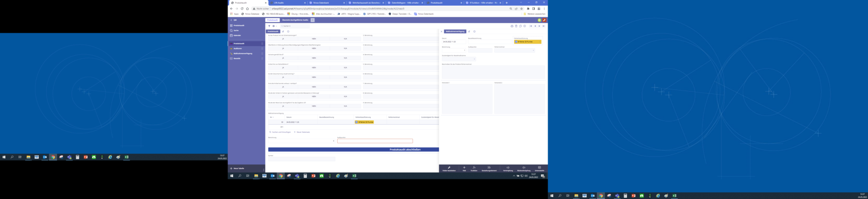

Hey Leute,
Ich benötige dringend Hilfe.
Ich habe ein Auswahlfeld mit 3 Felder zum Auswählen. Jetzt möchte in dem Berechnungsfeld das so berechnet haben, dass wenn man Auswahlfeld 1 auswählt, er eine 40 anzeigt. Und wenn man dann noch weitere Felder auswählt wie z.Bsp. Auswahlfeld 2 ( 20 Punkte ) und Auswahlfeld 3 ( 10 Punkte ), dass das zusammen gerechnet wird.
Und das soll dann angezeigt werden in dem Feld Auditpunkte.
Danke im voraus

    Hier nochmal detailirter. Ich habe die Felder Fehlerklassifizierung, Berechnung ( Wo drin die Punkte zusammen gerechnet werden sollen, am besten versteckt ) und das Feld Auditpunkte. In dem Feld Auditpunkte soll dann das Ergebnis von der Berechnung angezeigt werden.
    Die 3 Auswahlmöglichkeiten in dem Auswahlfeld ( ein normales ) heißen A-Fehler 40 Pkt, B-Fehler 20Pkt & C-Fehler 10 Pkt.
    Ich will in dem Auswahlfeld erstmal für jede Auswahlmöglichkeit die Punkte hinterlegt haben und dann in der Berechnung die Punkte zusammen rechnen.  Es kann bei diesem Dokument sein, dass man 3x einen B Fehler hat, 2x einen A Fehler hat und 5x einen C Fehler hat.
    • Plastic Omnium
    • Christoph_Ritter
    Desweiteren soll dies dann auch Links unter der Untertabelle angezeigt werden, also nur die Auditpunkte. Das Berechnungsfeld wird noch versteckt.
