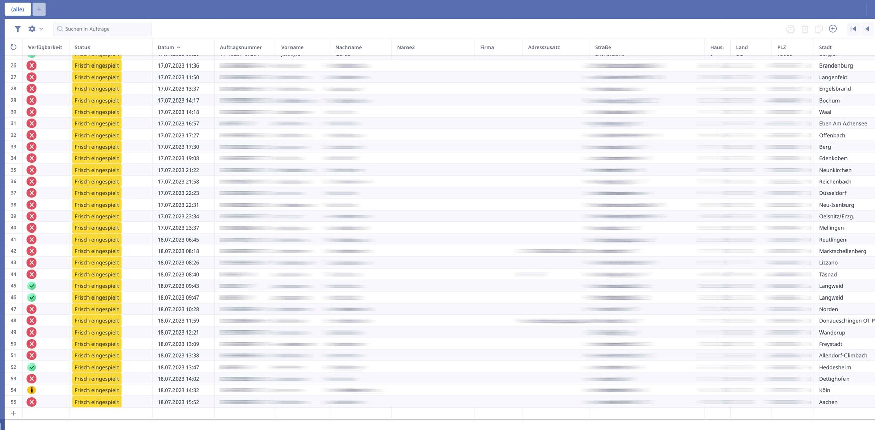

ist es eigentlich möglich, irgendwie eine Art Massendatensatzbearbeitung auszuführen, und zwar aus der Tabellenansicht einer Tabelle?
Im Grunde kann ich ja nur direkt in der Formularansicht eines Datensatzes einen Button unterbringen, der dann ein entsprechendes Script auslöst.
Oder gibt es noch irgendeinen Workflow, der mir aus einer Tabellenansicht heraus per Aktion ein Script ausführt?
Ich möchte z.B. alle Aufträge, die bestimmte Bedingungen erfüllen mit einem Rutsch exportieren.
Danke.

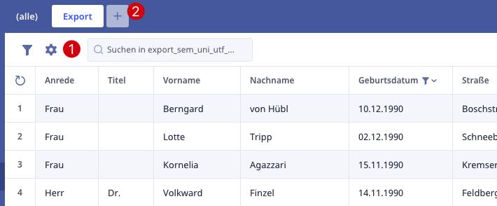

Als Ergänzung zu : Die Funktionen im Zahnradmenü (1) beziehen sich immer auf die aktuelle Ansicht. Man kann sich also über das Plus-Zeichen (2) eine eigene Ansicht für den Export erstellen, die Daten dort nach Wunsch filtern (im Beispiel-Screenshot nach Geburtsdatum) und sie dann so als CSV- oder Excel-Datei exportieren. Das ist besonders sinnvoll, wenn man den Export mehr als einmal benötigt. Die Standard-Ansicht der Daten unter "(alle)" bleibt unverändert.
