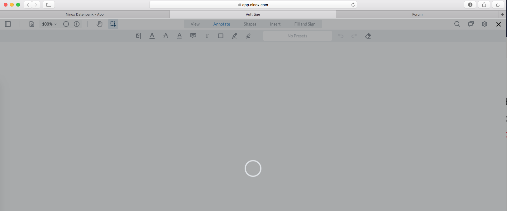

Nach Update kein Inhalt von Bilddatei mehr zu öffnen???
nach dem update kann ich die PDF Dateien (sind von Auftraggebern übermittelte PDF, welche in das Bildfeld gezogen wurde) nicht mehr öffnen!! Vorher ging dies ohne Probleme als Anzeige über
if contains(text(Montageauftrag), ".pdf") or contains(text(Montageauftrag), ".PDF") then
link := shareFile(Montageauftrag)
oder über den Click auf das Bildfeld. Jetzt komm ich gar nicht mehr an die Datein heran!! Auch nicht über den Click auf das Bildfeld.
Brauche Dringend Hilfe
15 Antworten
Ninox hat eine neue Bearbeitung für pdf-Dateien eingeführt.
Die Dateiendung deine Datei lautet 'PDF' statt 'pdf'.
Damit wird mit Klick auf das Bildfeld automatisch die Datei im neuen Bearbeitungsmodus geöffnet.
Leider lässt sich die Datei danach nicht mehr nutzen.
Workarround:
Alle .PDF-Dateiendungen ändern nach .pdf
Du solltest es tunlichst vermeiden, bevor die Änderung vorgenommen wurde, das Pdf zu öffnen.
Dann ist die Datei nicht mehr nutzbar.
!!!! Achte zukünftig auf die Schreibweise der Dateiendung bei zu importierenden pdf-Dateien !!!!
