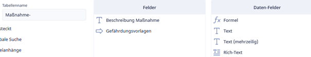

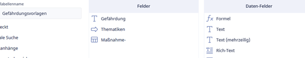

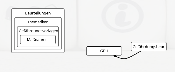

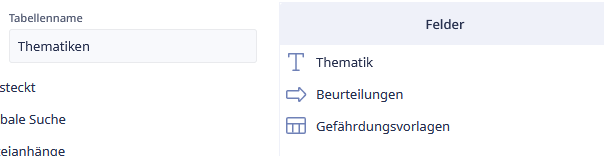

Das Datenmodell sieht so aus:

    Hier noch die einzelen Tabellenansichten
