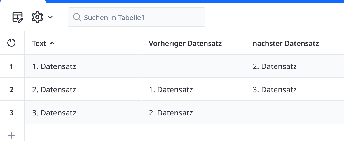

    So würde ich vorgehen:
    let me := number(this);
    let previous := me - 1;
    record(Tabelle1,previous).Text
    let me := number(this); // holt die Datensatznummer des aktuellen Datensatzes und formatiert die als Zahl (erfahrungsgemäß funktioniert es so zuverlässiger)
    let previous := me - 1; // hier kannst du die Anzahl der Datensätze addieren oder subtrahieren,
    record(Tabelle1,previous).Text // hier holst du den Datensatz (record) nach Tabelle, Datensatznummer und kannst nach Klammer und Punkt auf alle Felder des Datensatzes zugreifen.
    Das funktioniert leider nur, wenn niemals ein Datensatz gelöscht wird, ansonsten läuft record() ins Leere.
    Wenn es in der Tabelle ein Datums- sowie ein Zahlenfeld gibt und von letzterem jeweils die Differenz zum Zahlenfeld des vorhergehenden Datensatzes berechnet werden soll, würde ich es so versuchen:
    let prev := last((select Tabelle1 where Datum < me.Datum) order by Datum);
    if prev then me.Zahl - prev.Zahl end
