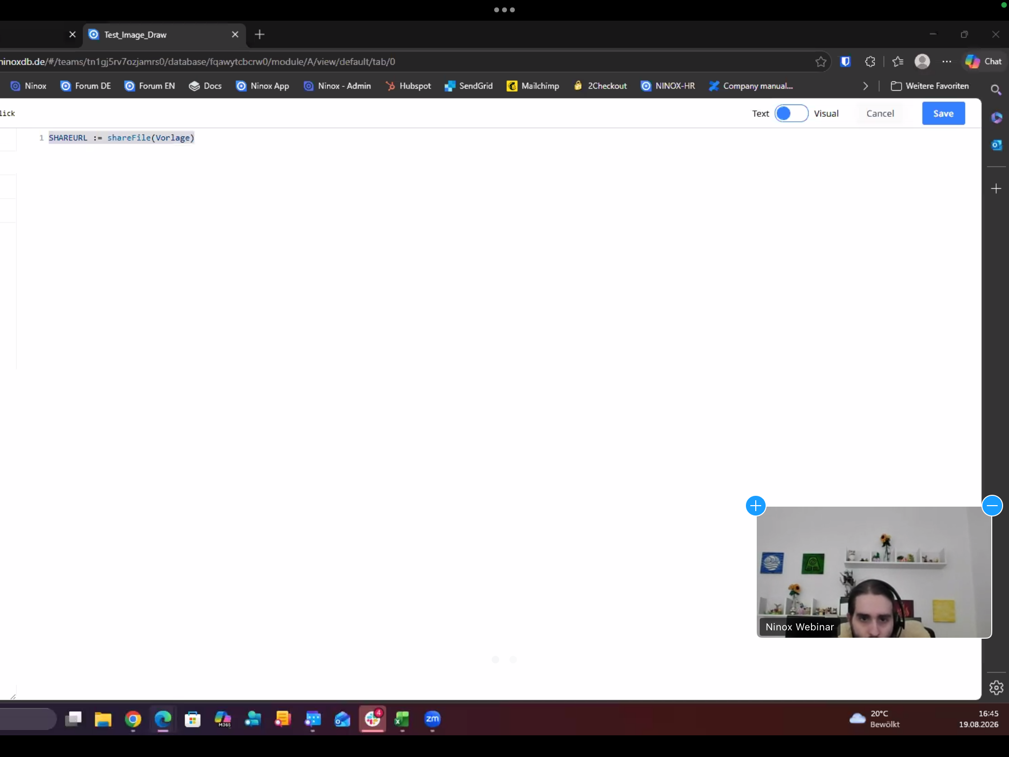

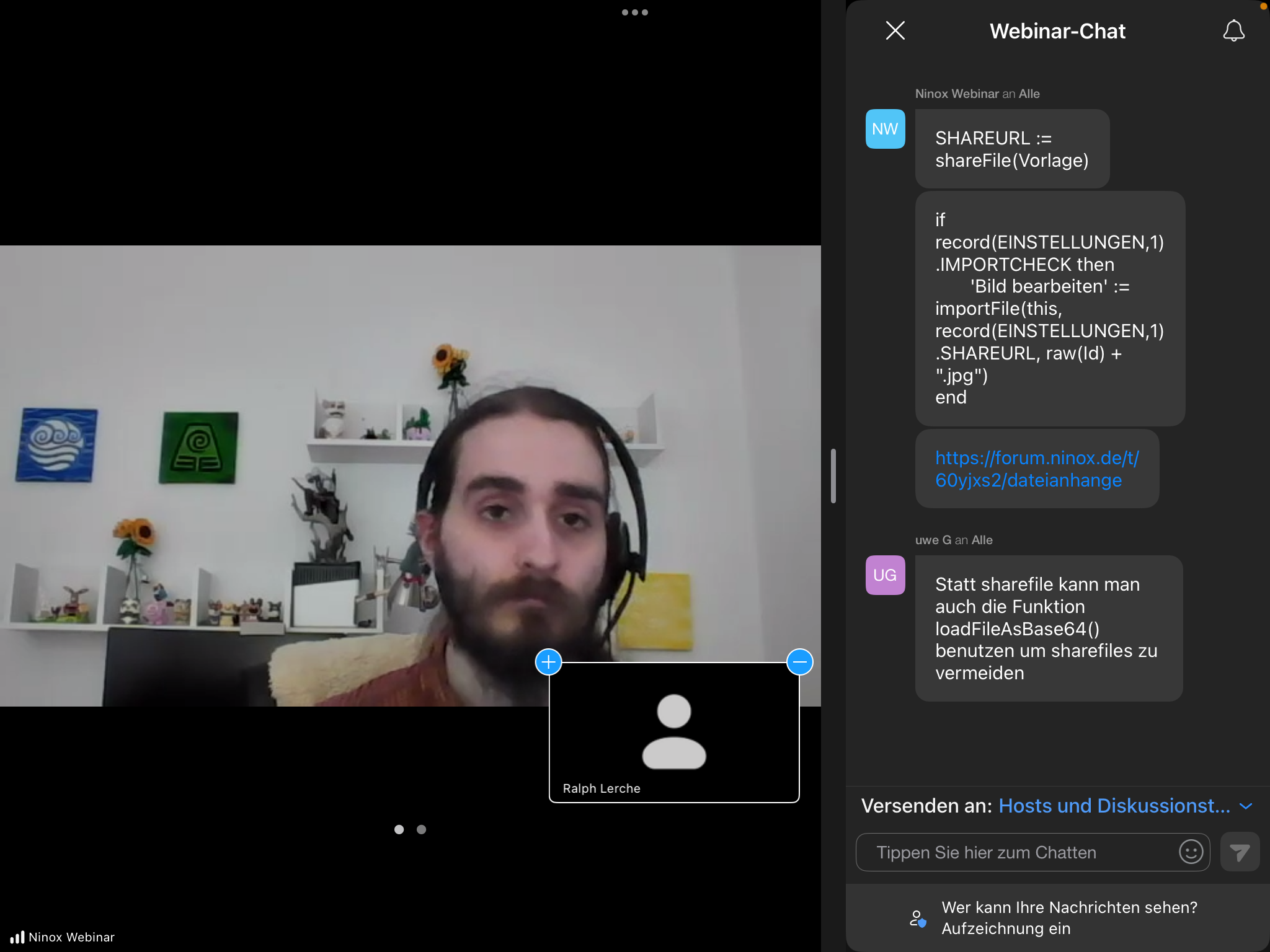

      erstmal vielen Dank für den Hinweis mit der Sprechstunde. War auf jeden Fall sehr interessant und der Mensch von Ninox (weiß jetzt leider nicht seinen Namen) fand auch eine Lösung für das Problem. Ähnlich deinem Vorschlag eine separate Tabelle zu erstellen, in der ein Bild gespeichert wird, welches in einer anderen Tabelle über ein Script, der von einem Button aufgerufen wird, in ein Bildfeld eingefügt werden kann. In der Bildtabelle ist das Bildfeld auf „beliebige Datei“ gestellt und in der einzufügenden Tabelle auf „Zeichnung „. Ich wollte mir Screenshots machen und habe mich dabei selbst aus dem Meeting geworfen (shit happens….), so dass ich jetzt nicht mehr durchblicke, was wohin gehört…..
      In der Bildertabelle soll stehen:  SHAREURL := shareFile(Vorlage) , wobei ich nicht sicher bin, ob er nicht gemeint hat, dass URL für irgendwas anderes steht, als die URL fürs Internet, denn das Ganze soll ja auf ein kleines Programm begrenzt sein. Jemand schrieb dazu noch, dass statt Share lieber „loadFileAsBase64()“ zu verwenden wäre, um sharefiles zu vermeiden.
      In der Tabelle dann, wo das Bild eingefügt werden soll, hat er ein Script in einen Button eingefügt, mit der dann das Bild in der Tabelle angezeigt wird, welches dann einfach zu bearbeiten war. Wirklich klasse. Nur meine Umsetzung klappt gar nicht, denn wo auch immer ich dieses Script versuche einzusetzen, werden Fehler angezeigt, wie „IMPORTCHECK oder SHAREURL“, die das Programm nicht findet. Vermutlich müssen die noch extra hinterlegt sein. Ich füge dir mal die Screenshots dazu, damit wird es vielleicht einfacher……
