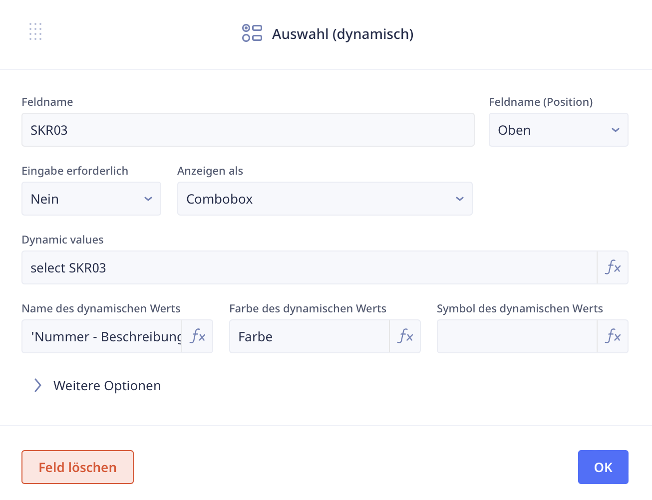

    Meine Einstellungen zur Kopplung mir der Tabelle SKR03 und dem Kassenbuch siehst Du unten

      DATENFELD steht dabei nach wie vor für das Feld, das angezeigt werden soll. Wahrscheinlich ist es dasselbe, welches unter "Name des dynamischen Werts" angegeben ist, 'Nummer - Beschreibung' oder so (der Name ist im Screenshot abgeschnitten).

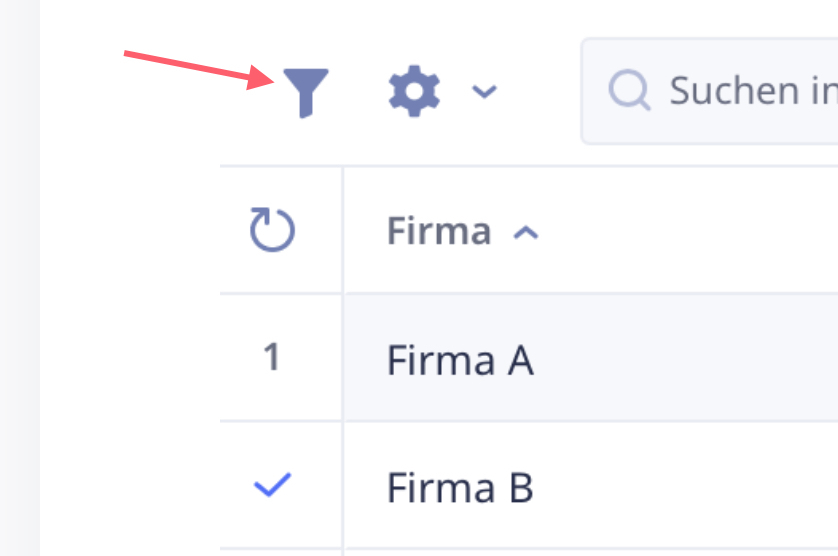

       Hi. Lege mal über das Filtersymbol (Bild) ein Funktionsfeld an und schreibe den Code von Planox hinein, dann sollte es gehen. Mit text('Auswahl (dynamisch)') sollte es auch gehen. Mirko

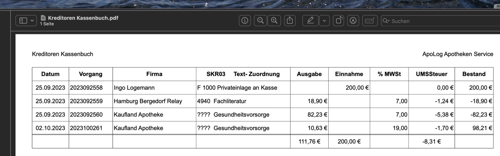

    Im Anhang mal mit Dummy bestückt das Ergebnis eurer gestrigen Hilfestellung.
