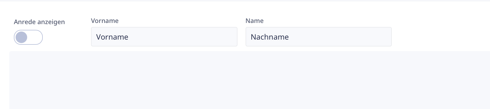

ich bin noch ziemlich neu im Thema.
Jetzt würde ich gerne mehrere Eingabefelder über einen Toggle (Schiebeschalter) anzeigen.
Wie mache ich das?
Ich hoffe auf eure Hilfe

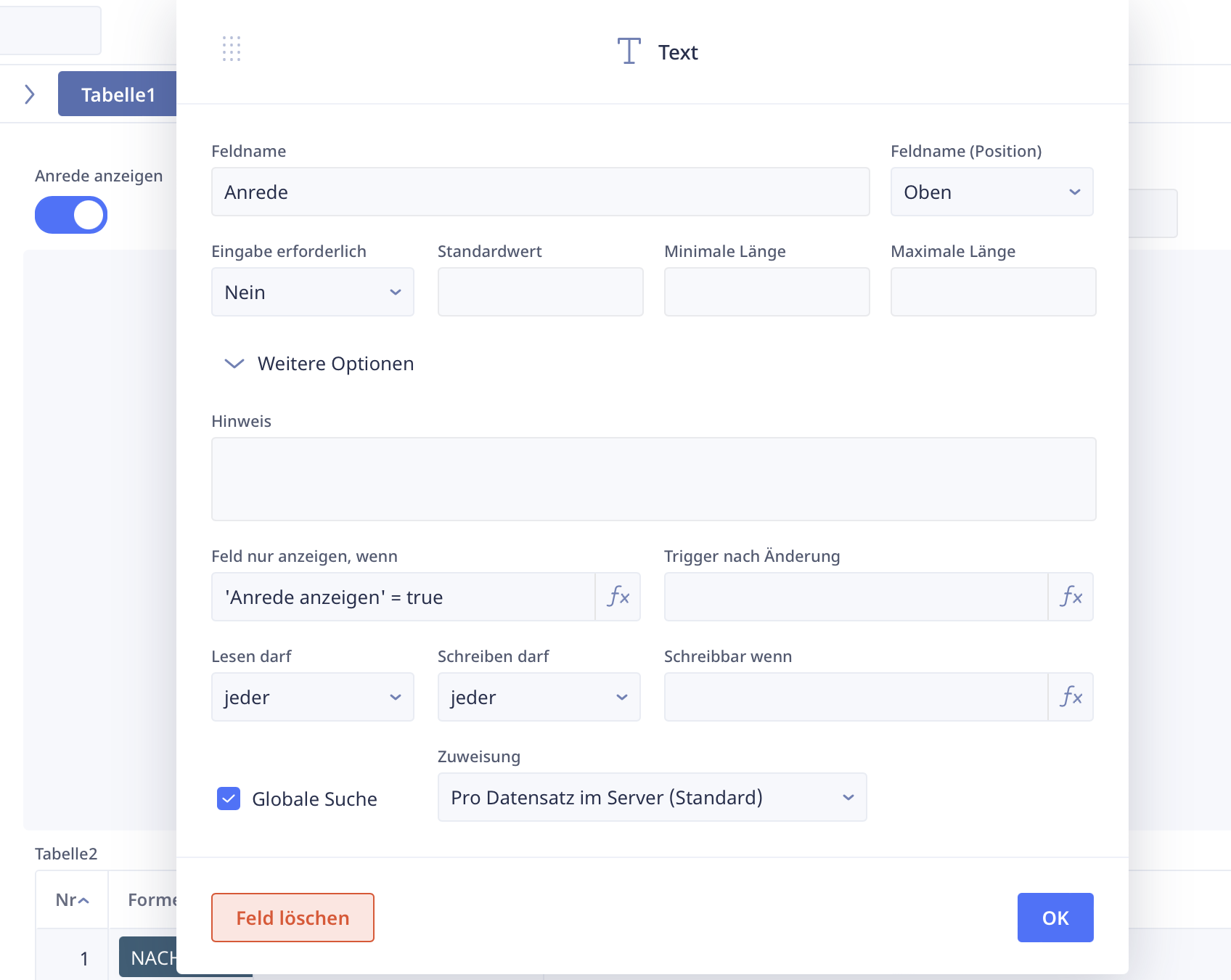

Hallo Thomas, du könntest in der betreffenden Tabelle ein Ja/Nein-Feld namens 'Anzeigen' o. ä. hinzufügen und in den erweiterten Optionen der ein-/auszublendenden Felder unter "Feld nur anzeigen, wenn " folgende Bedingung eintragen:
Anzeigen = true
Hallo Thomas,
Du brauchst ein Ja/Nein Feld dazu.
Diesen kannst du dann auf ja oder nein stellen. In den Feldeigenschaften von den Feldern die du anzeigen willst dann unter "Feld nur anzeigen wenn" dann eben dort eingeben wenn Ja/Nein Feld true.
Kleine Bilderstreite zur Ansicht vielleicht hilft es ja
Da war Axel schneller wie es beschreiben hat.
So geht es

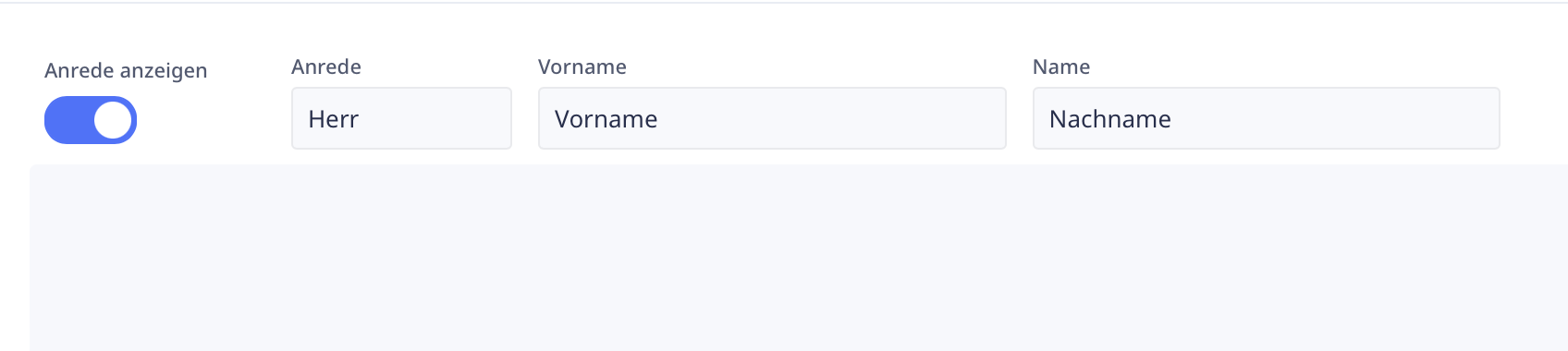

Vielen Dank für Eure Hilfe.
Hat sofort geklappt. :-)
