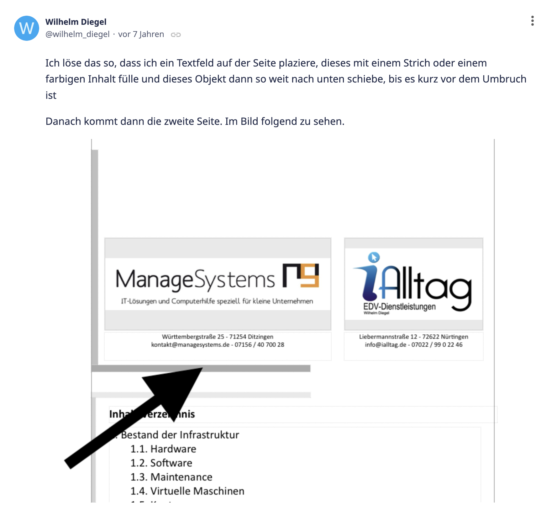

    es gibt beim klassischen Druck-Layout (also nicht dynamisch) die Möglichkeit, das letzte Objekt oder alternativ ein "leeres Textfeld" / "farbloses Rechteck" auf der ersten Seite ganz unten minimal bis vor die Seitenbegrenzungslinie zu setzen.  Dann wird eine zweite Seite automatisch generiert und mit den weiteren Inhalten gefüllt.
    Das Ganze ist recht kniffelig und "pixel-zupfig" bei der Einrichtung umzusetzen (mit viel ausprobieren). Es ist auch nicht die Lösung, die ich mir gewünscht hätte. Es läuft aber seit 7 Jahren und mein Kunde generiert damit täglich mehrere vielseitige PDF-Dokumente.
    Es gibt folgenden Beitrag dazu hier im Forum: https://forum.ninox.de/t/60hra51#q6h26g6
    Folgender Screenshot ist aus dem Beitrag und verdeutlich vom Lösungs-Geber Wilhelm Diegel die Idee:
