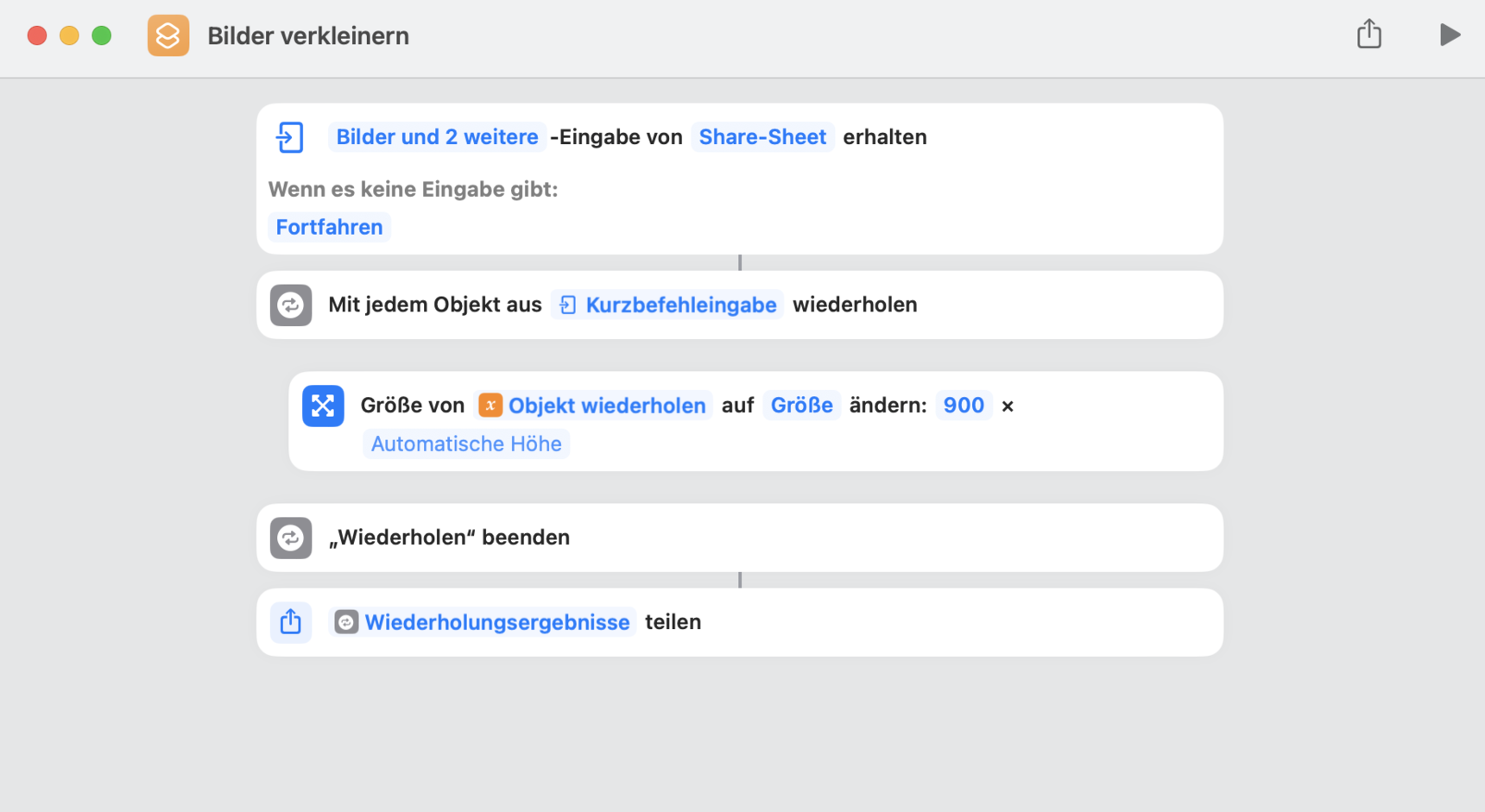

    Ich habe für unsere Aussendienstler ein Workflow über die im iPad vorhandene Kurzbefehle erstellen.
    Sie markieren die Fotos dann wird ein Kurzbefehl aus geführt und die Bilder haben dann pro Bild ca. 290 bis 400 kb. Danach können diese dann im Bericht eingefügt werden.
    Einzigstes Manko dabei sie müssen die Bilder vorher über den Kurzbefehl verkleinern und dann erst im Bericht einfügen.
    Falls du mit so einer Lösung zurecht kommen kannst dann schicke ich dir gern den Kurzbefehl rüber.

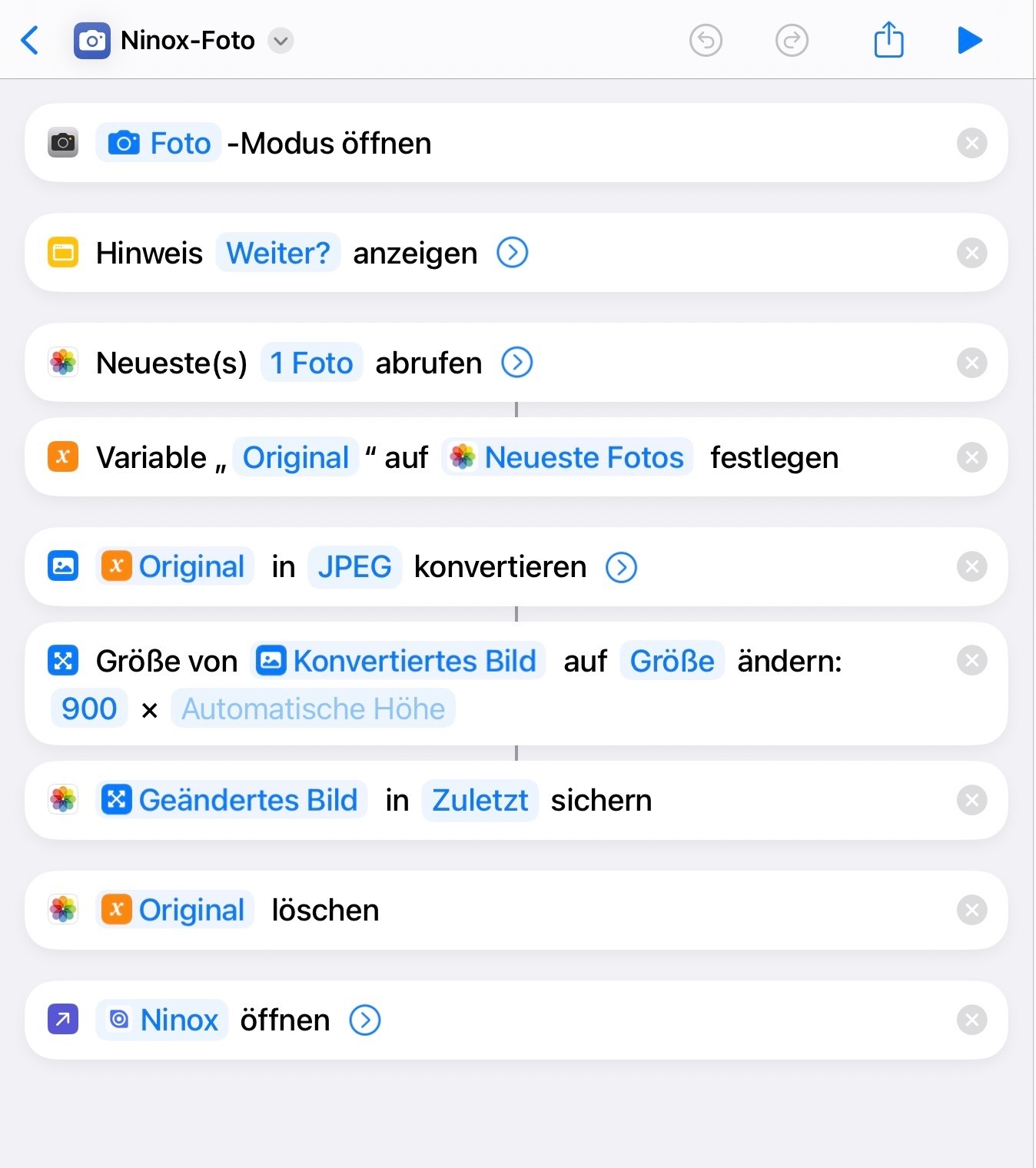

       Hallo Christian. Das ist eine coole Idee. Ich habe auch noch etwas experimentiert. Über die Kurzbefehle kann man eine App auf die Oberfläche legen und öffnen. Darauf öffnet sich die Fotoapp, man fotografiert, das Bild wird bearbeitet, das Original gelöscht und Ninox geöffnet. Hatte man Ninox an der richtigen Stelle offen, kann das Bild direkt aus dem Fotoarchiv eingefügt werden. Das Bild hat knapp 400kB bei Speicherung in Originalgröße. Das kann aber in dem Kurzbefehl noch angepasst werden. Mirko

       Wenn ich es richtig verstehe startet der Kurzbefehl sobald die Kamera gestartet wird?
      • gestern
       Nein. Der Kurzbefehl kann als "App" an die Oberfläche des Ipad gesendet werden (über das Sharesymbol) und erschein dort als Icon. Man öffnet ihn wie andere Apps auch und dann läuft die Stapelverarbeitung ab.

       Hier ist meiner für Auswahl Bilder. Zuerst Bilder markieren dann den Kurzbefehl ausführen dann wirst du gefragt Teilen da Bilder speichern und dann kannst du die ausgewählten direkt löschen.
      Es bleiben dann die verkleinerten über.
