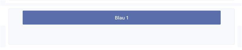

Da unser Button nicht die volle Fläche des Formelfelds ausfüllt, wird der "Beim Anklicken"-Code auch ausgeführt, wenn man nicht auf den Button, sondern innerhalb des Formelfelds neben den Button drückt (siehe Bild).
Ist es irgendwie möglich, dass der Code nur ausgeführt wird, wenn man auf bestimmte Bereiche des Feldes klickt?

      UweG Weil uns die Styling-Möglichkeiten für Buttons nicht ausreichen. Zudem kann man für Buttons ja keine Templates hinterlegen, soweit ich weiß. Und wenn wir hunderte Buttons bauen, erspart das schon Zeit, wenn man vorher einfach Templates baut, die man durch ne globale Funktion in 3 Sekunden fertig hat.
      Natürlich wären die Ninox-Buttons der Notfallplan, allerdings ist man da schon stark eingeschränkt.
