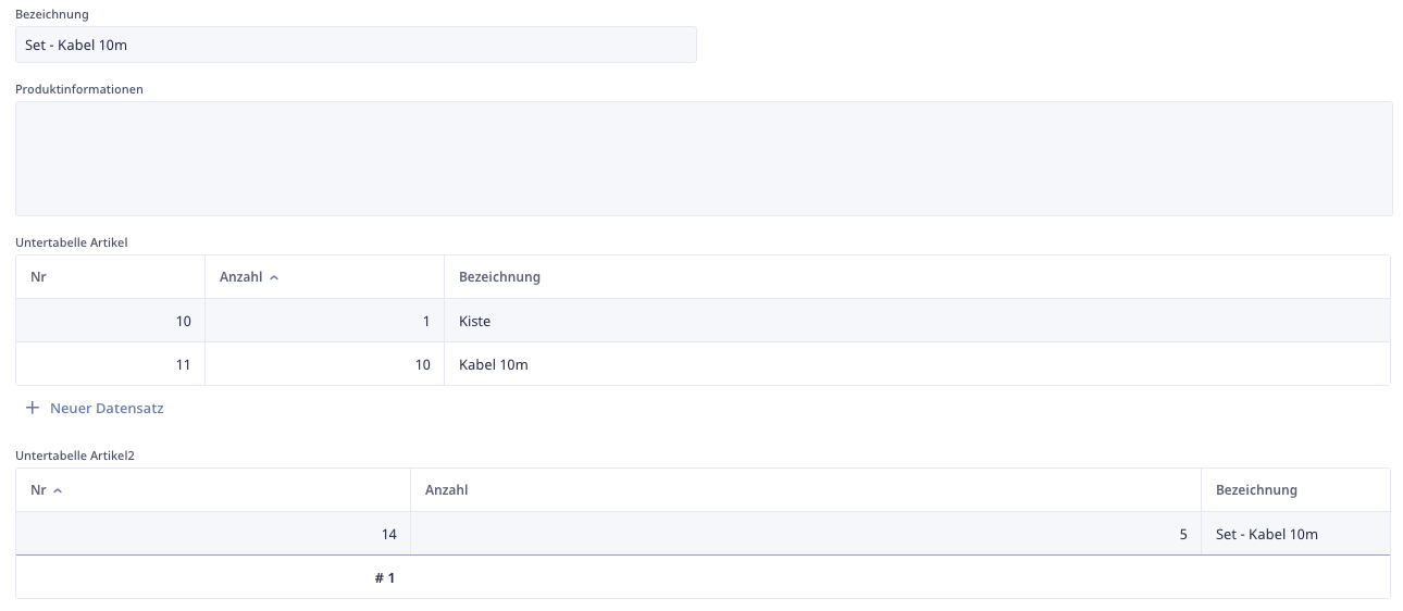

Original:

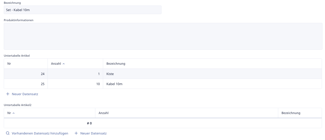

Kopie:
Wow, vielen vielen Dank.
