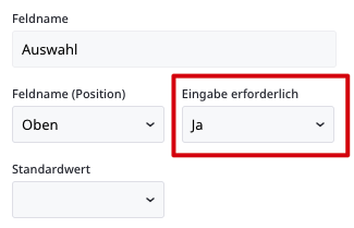

    Ergänzend: Wie bekommt man die erste Spalte mit dem (leer) Feld weg???
       Die Kanban-Spalten repräsentieren die Optionen des Auswahlfeldes, welches von Hause aus auch leer sein kann. Um die entsprechende Spalte zu entfernen, muss in den Optionen des Auswahlfeldes angegeben werden, dass es nicht leer sein darf.
      • Wolfgang
      Danke habe ich jetzt auch gerade in einem Video gefunden und angepasst
