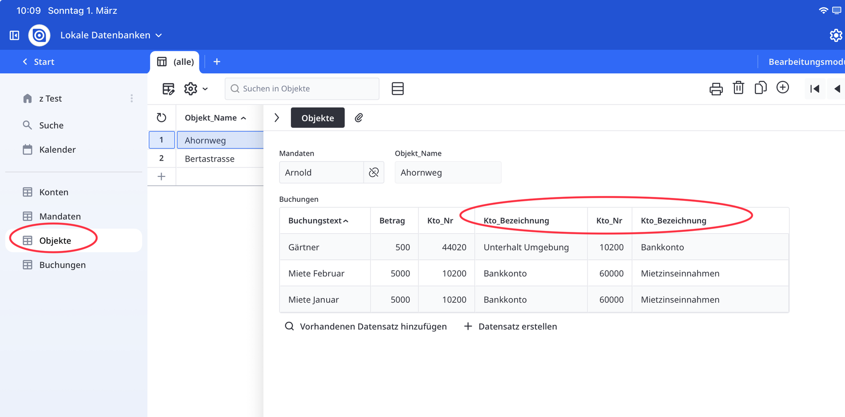

Ich habe für das folgende Problem zwar von Gemini gefühlte 100 Lösungsvorschläge erhalten, aber keine geht.
Aufgabenstellung: Buchhaltung als Teil einer Immobilienverwaltung
Folgende Tabellen:
Konten → 1:n → Mandanten → 1:n → Objekte → 1:n zu Buchungen
In Buchungen gibt es zwei n:1 Verknüpfungen zu Konten, einmal für Soll und einmal für Haben.
Nun möchte ich in der Tabelle Objekte eine Ansicht, in der mir alle Konten angezeigt werden. Das geht mit 'select Konten' auch. Wähle ich dann das Konto aus, werden mir alle Buchungen für alle Objekte angezeigt, da ja Buchungen die Objekte nicht kennt. In den jeweiligen Tabellen für Soll und Haben kann ich die Objekte anzeigen und kann die auch manuell auch filtern, was aber umständlich und vor allem für andere Nutzer zu kompliziert ist.
Gesuchte Lösung: Was muss ich tun, damit ich in der Ansicht unter Objekte das Konto wählen kann und es werden mir nur die zum Objekt gehörenden Buchungen angezeigt? Geht das überhaupt?

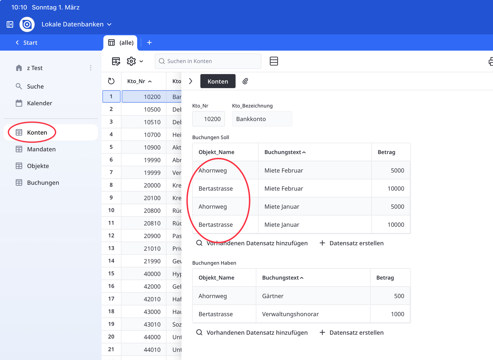

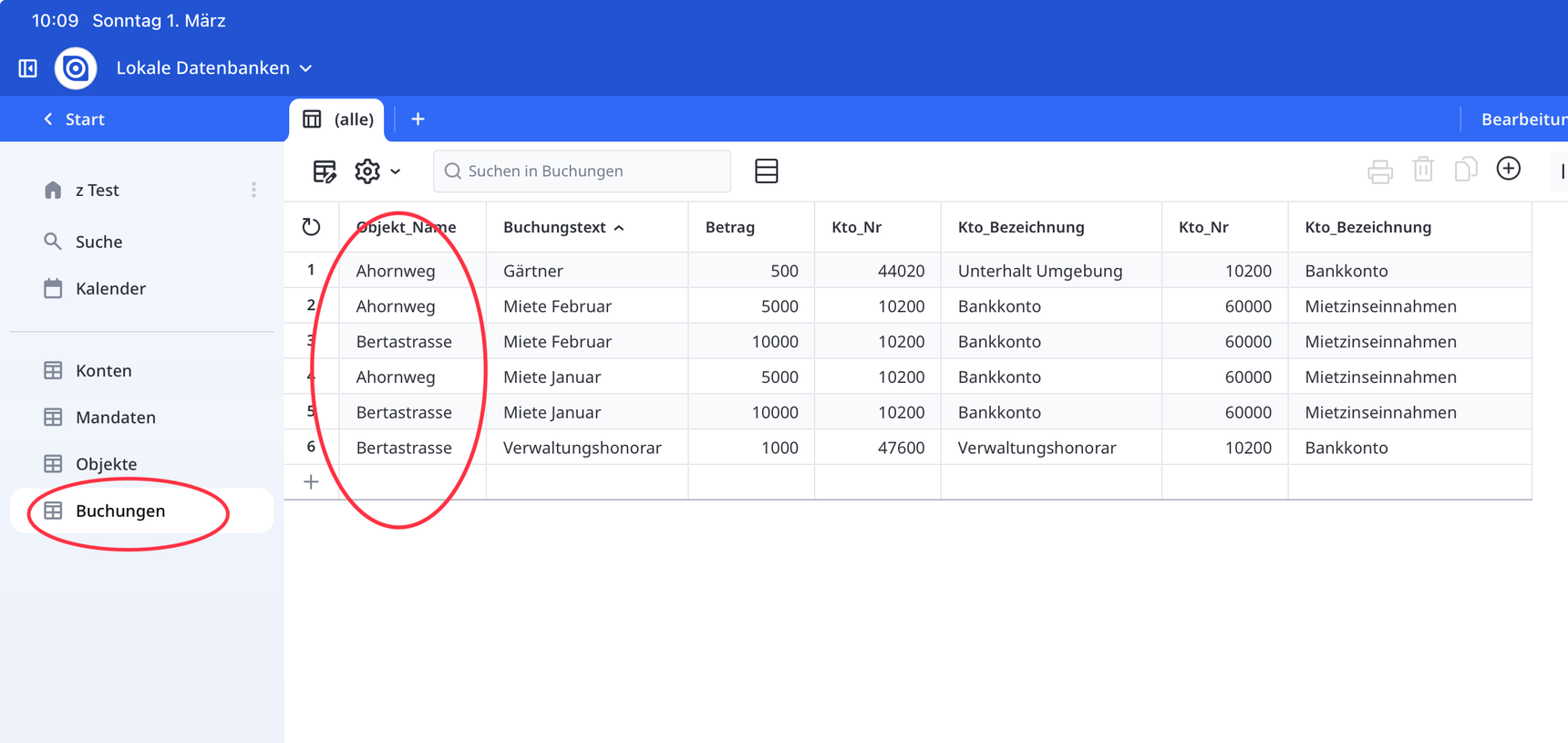

      • Marco.1
      • vor 7 Monaten
       Thanks again. Somehow, my reply disappeared. I try again: How or better where do I use that code under 'Objekt'? Pict 1 shows all the bookings for all objects. Pict 2 shows the objects with all its bookings which show the accounts through the connection 'Objekt' → 'Buchungen'  → 'Konten'. Pict 3 shows the accounts with all bookings for this account.
      What I would like to get is pict 3 but only for one object. I've tried to creat a page (instead of a table) with a view (not sure how it's called in English, German it's 'Ansicht'). But couldn't get the desired result either.
