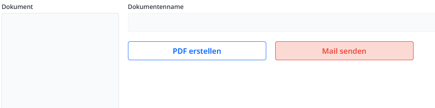

Mail-Button nur anzeigen wenn Dokument vorhanden
Hallo, ich mal wieder
Ich habe schon so einiges an "Feld nur anzeigen, wenn" versucht oder auch hier im Forum gesucht.
Aber noch nicht das richtige gefunden.
 Der Button "Mail senden" soll nur eingeblendet werden, wenn in Dokumente eine PDF vorhanden ist, oder im Textfeld "Dokumentenname" ein eintrag vorhanden ist.
Schon mal danke für die Hilfe

    Noch mal einiges versucht UND doch gefunden.
    Der Code muss lauten:
    if Dokument then true end
    Dann klappt es auch so wie ich will!!
    Könntest auch Dokument !=null machen
    • Siegfried_H
    Danke
    ich meine, dass hätte ich auch getestet und das ging nicht. Aber wenn doch, haben andere nun zwei Möglichkeiten es zu bearbeiten.
