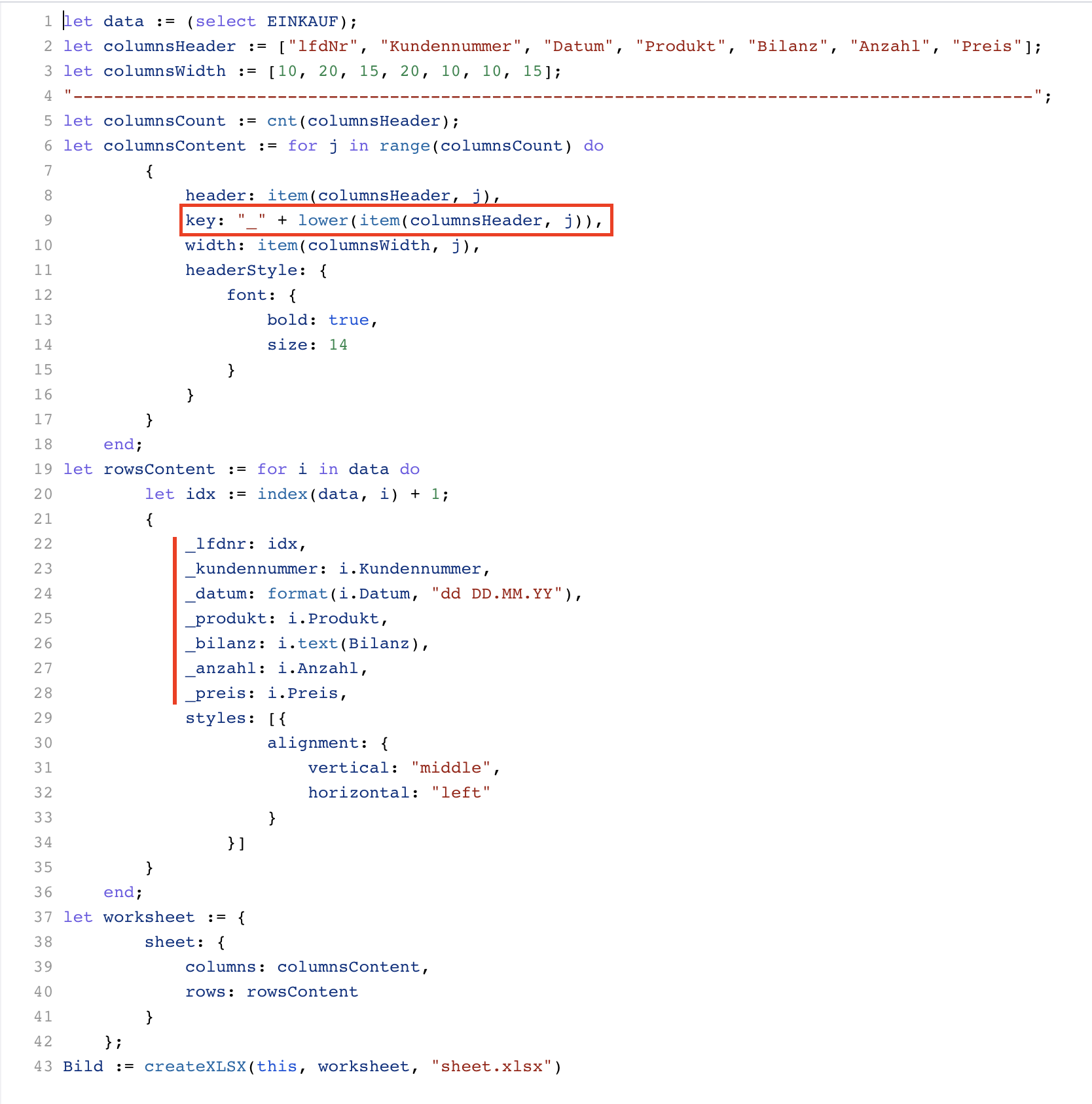

    Ausgehend von Uwes Datenbank (danke) habe ich versucht mir ein Script zu erstellen, welches ich für verschiedene Situationen als Vorlage benutzen kann. Die Variante erlaubt es in den ersten drei Zeilen die Daten, die Spaltenweite und die Namen der Spalten einzugeben. Die Anlage der Spalten in der Variable erfolgt dann automatisch. Bei den Zeilen ist etwas Handarbeit nötig, da Formatierungen für z.B. Datum oder Auswahlfelder notwendig sind. Um die Inhalte anzusprechen, werden bei der Spaltenanlage "keys" gebildet und um diese unterscheidbar zum Spaltennamen zu machen, wird bei mir ein Unterstrich an den Anfang gesetzt. Auf komplizierte Formatierungen der Tabelle habe ich verzichtet - nur Lesbarkeit: Überschriften fett, groß und alle Inhalte linksbündig, vertikal zentriert. Damit ist das Script noch übersichtlich und Formatierungen kann ich in der Tabellenkalkulation schneller erledigen. Was vielleicht den einen oder anderen interessiert, ist die Anlage mehrerer Blätter. Als sinnfreies Beispiel der Maximalwert und alle Werte vom Sonntag in dem zweiten Scriptteil.
    let data := (select EINKAUF);
    let columnsHeader := ["lfdNr", "Kundennummer", "Datum", "Produkt", "Bilanz", "Anzahl", "Preis"];
    let columnsWidth := [10, 20, 15, 20, 10, 10, 15];
    let columnsCount := cnt(columnsHeader);
    let columnsContent := for j in range(columnsCount) do
                header: item(columnsHeader, j),
                key: "_" + lower(item(columnsHeader, j)),
                width: item(columnsWidth, j),
                headerStyle: {
                    font: {
                        bold: true,
    let rowsContent := for i in data do
            let idx := index(data, i) + 1;
                _lfdnr: idx,
                _kundennummer: i.Kundennummer,
                _datum: format(i.Datum, "dd DD.MM.YY"),
                _produkt: i.Produkt,
                _bilanz: i.text(Bilanz),
                _anzahl: i.Anzahl,
                _preis: i.Preis,
                styles: [{
                        alignment: {
                            vertical: "middle",
                            horizontal: "left"
    let worksheet := {
            sheet: {
                columns: columnsContent,
                rows: rowsContent
    Bild := createXLSX(this, worksheet, "sheet.xlsx")
    let worksheet := {
            sheet: {
                rows: rowsContent
            sheetOfMax: {
                rows: rowsContent[_preis = max(rowsContent._preis)]
            sheetOfSunday: {
                rows: rowsContent[contains(text(_datum), "So")]
    Bild := createXLSX(this, worksheet, "sheets.xlsx")
