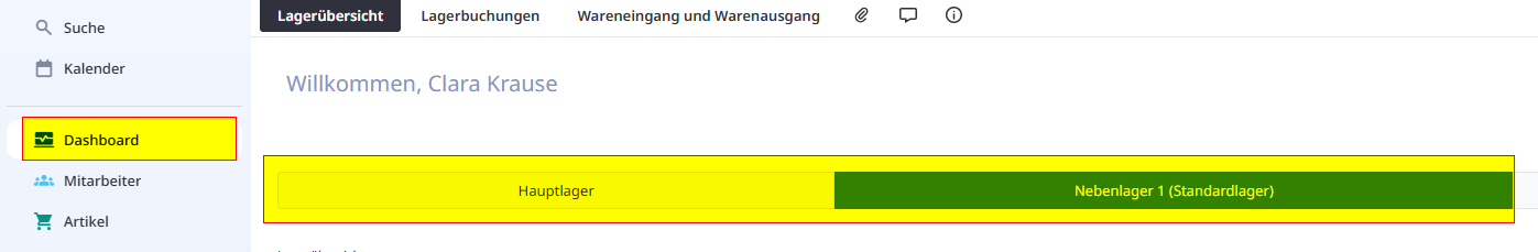

Auf der Seite Dashboard gibt es einen Filter per Dynamische Auswahlfelder.
Dieser Filter, filtert die Ansicht darunter. Dort werden Lagerbuchungen angezeigt.
Wenn ich nun mit Benutzer A einen Filter in der dynamischen Mehrfachauswahl setze, wird dieser Filter bei Benutzer B sofort auch gesetzt.

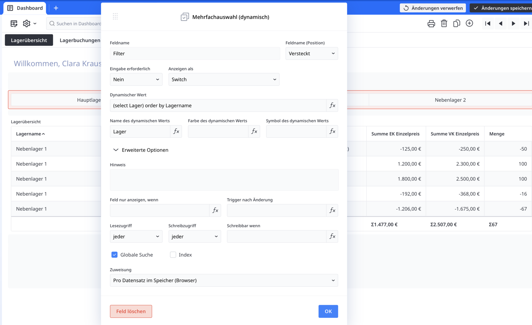

    Hallo Jens, du musst in der Eigenschaft dmfa die Zuweisung umstellen. Von Pro Datensatz im Speicher (Server) auf Pro Datensatz im Speicher (browser) dann sollte es gehen.
    Siehe Bild

    Danke für die schnelle Antwort. Das funktioniert.
    Allerdings ist dieses Dashboard eine "Seite" und deshalb funktioniert dann die Ansicht nicht mehr.
