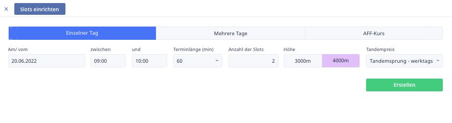

Mit diesem Formular
soll man Termine im Bulk erzeugen können. Das hat in den letzten 2 Jahren auch super funktioniert. Nun nicht mehr, vermutlich seit dem letzten Update. Das Skript im Button (ausschnittsweise)
do as server
        let my_time := zwischen;
        let my_duration := 'Terminlänge (min)';
        let my_slots := 'Anzahl der Slots';
        let my_alt := 'Höhe';
        let my_jump := Tandempreis;
        switch number(Auswahl) do
        case 1:
                let my_day := 'Am/ vom';
                for i from zwischen to und step number(text(my_duration)) * 60000 do
                    let my_record := (create 'Termin reservieren');
                    my_record.(Termin := appointment(my_day + my_time, time(number(text(my_duration)) * 60000)));
                    my_record.('Plätze' := my_slots);
                    my_record.('Höhe' := my_alt);
                    my_record.(weekdayname := weekdayNameAllLang(date(start(my_record.Termin)), "de"));
                    my_record.(Tandempreis := my_jump);
                    my_time := my_time + time(number(text(my_duration)) * 60000)
erzeugt zwar weiterhin Termine, jedoch sind Start- und Endzeit um 2h erhöht, als würden die Zeitfelder immer als UTC interpretiert.
Das passiert übrigens auch, wenn man einen Termin mit
Termin := appointment(Datum + Startzeit, Datum + Endzeit);
setzen will, auch ohne "do as server".
Hat jemand dafür eine Erklärung?
