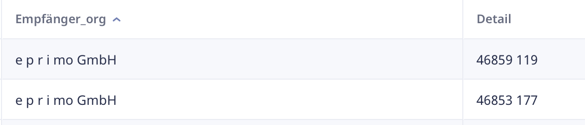

Hier die 2 Datensätze aus der Zuordnungtabelle.

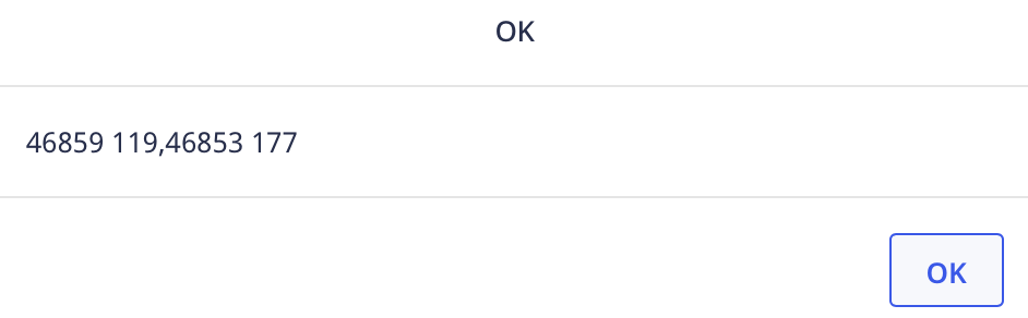

Hier das Ergebnis in beiden Durchläufen der Schleife (dialog(...))
Kann mir jemand einen Tipp geben, was ich falsch mache ?
Ich brauche die beiden einzelnen Werte.
