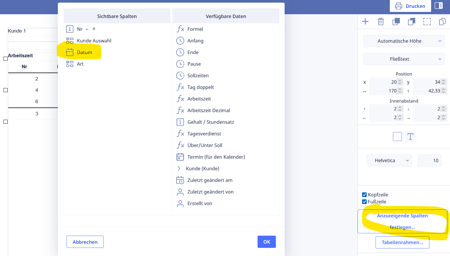

    Eine umständliche Lösung ist, den Datumsfilter im Drucklayout jedes Mal anzupassen:
    Wenn du beim Kunden die Arbeitszeiten als Verknüpfungstabelle (Untertabelle) angelegt hast, evtl. hast du das ja, das kann ich aus deiner Beschreibung nicht ersehen.
    Diese Verknüpfungstabelle kannst du im Druckeditor einfügen.
    Dann kannst du diese Verknüpfungstabelle filtern in dem du die Tabelle markierst, dann rechts unten im bild auf "Anzuzeigende Spalten festlegen" klickst, dann auf das Feld DATUM klickst und dein Datum von und bis eingibst.
    Find ich aber ne ziemlich schlimme Lösung, da viel Handarbeit und nicht dynamisch 😩.

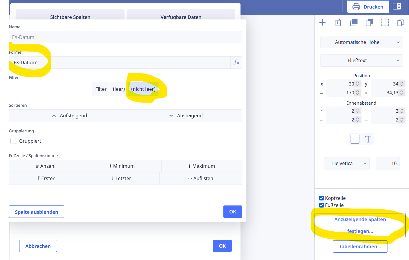

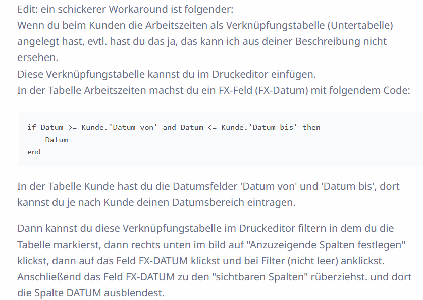

      noch eine Variante (Browser is beim Edit des ersten Beitrag abgeschmiert):
