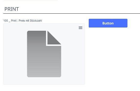

Hallo Ninox Team,
was mache ich falsch dass es nicht als pdf generier, es zeigt fehlermeldung auf der Datei
mein Script:
importFile(this, printAndSaveRecord(this, "Layout 03 _ PREISE mit Stückzahl"), "Print03" + ".pdf");
'100 _ Print : Preis mit Stückzahl' := "xx.pdf"
7 Antworten
'100 _ Print : Preis mit Stückzahl' := importFile(this, printAndSaveRecord(this, "Layout 03 _ PREISE mit Stückzahl"), "Print03" + ".pdf")
Kontrolliere bitte auch, ob die Schreibweise des Drucklayout 'Layout 03 _ PREISE mit Stückzahl' genau so übereinstimmt.
Hallo Uwe,
ich habe bezeichnung kontrolliert sogar gekürzt funktioniert immer noch nicht es ist mehr Seitige pdf Datei dass in den Anhang richtig abspeichert aber in Bild Datei beim Aufrufen "Failed to Load" meldung kommt.
Versuche einen Layout Namen ohne Leerzeichen zu wählen. Z.B. nur layout
importFile(this, printAndSaveRecord(this, "Layout03"), "Print03" + ".pdf");
'100 _ Print : Preis mit Stückzahl' := "xx.pdf"funktioniert immer noch nicht
Was ist xx.pdf ? Ich dachte erst es wäre vielleicht ein Platzhalter. Dort muss aber der vergebene Name des Dokument stehen.
Also "Print03.pdf"
Du kannst alles in einem Rutsch machen:'100 _ Print : Preis mit Stückzahl' := importFile(this, printAndSaveRecord(this, "Layout03"), "Print03" + ".pdf")
