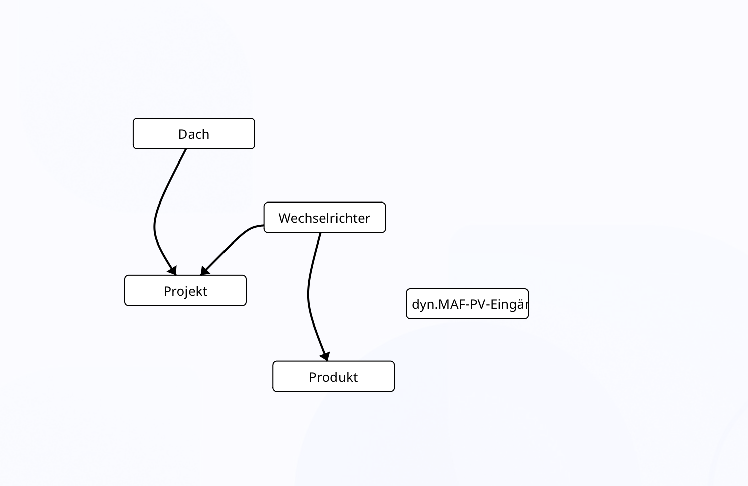

      MAF2.ninox
      VS2021 Vorher waren 'Projekte' und Produkte N:1 miteinander verknüpft. Das heißt, man konnte zu jedem Projekt nur ein Produkt angeben und darüber auf die Eigenschaften dieses Produktes zugreifen. Jetzt ist 'Projekte' statt dessen 1:N mit einer Tabelle 'Wechselrichter' verknüpft, so dass immer ein Array zurückgegeben wird (auch, wenn es nur einen oder gar keinen Datensatz enthält). Deshalb hat man aus der Tabelle 'Dach' heraus keinen direkten Zugriff mehr auf 'Produkte'.
      Anders gesagt: Der "Pfad" Projekt.Produkt.DMAF hat funktioniert, weil die Verknüpfungen 'Projekt' und 'Produkt' jeweils auf der N-Seite angesprochen wurden und demzufolge auch jeweils nur 1 Datensatz-ID zurückgaben, die dann weiter verfolgt werden konnten. Projekt.Wechselrichter.Produkt.DMAF funktioniert hingegen nicht, weil 'Wechselrichter' auf der 1-Seite angesprochen wird, also mehrere (N) verknüpfte Datensätze beinhalten kann und Ninox nicht weiß, welcher davon gemeint ist.
      Ich würde mir deshalb noch mal genau den Prozess anschauen und das Datenmodell überdenken.

      UweG Nein, du hattest das im Prinzip schon richtig verstanden: Das zweite DAF in 'Dach' sollte nur die Datensätze zur Auswahl anbieten, die im ersten DMAF ('Produkte') ausgewählt waren. Nur in der Umsetzung unterscheiden sich unsere Lösungen geringfügig.
    • chalvi // WERBEAGENTUR GbR
    • VS2021
    UweG planox. pro Vielen Dank euch für eure Hilfe. Hat mir sehr geholfen Einges zu verstehen. Und ich habe jetzt meine Verknüpfung Struktur etwas überarbeitet. Jetzt funktioniert es super!
