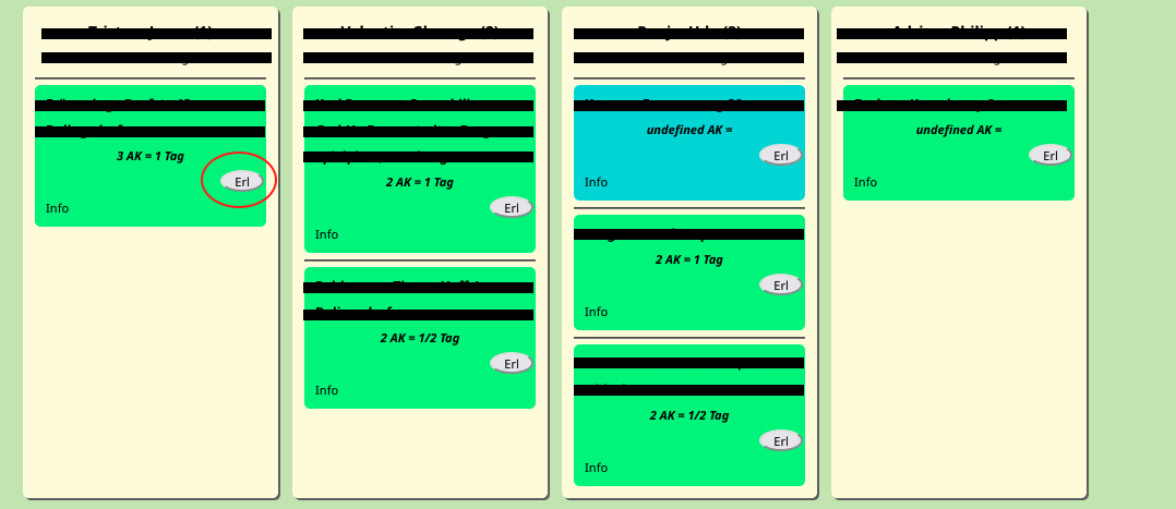

    Ich suche immer noch die Möglichkeit, in einem html Code einen Button zu integrieren, mit dem man in einer Tabelle einen Ja/Nein Schalter umschalten kann.
    Auf einer Seite planen wir unsere Einsätze mit den Kollegen, dort ist ein html Code, der aus der Tabelle Listen und Kolonnenplanung Daten zusammenführt für die Planung der Woche.
    Wenn ein Einsatz abgeschlossen ist, drücken wir in der Tabelle Listen bisher immer auf einen Button, der wird dann als erledigt markiert. Ich würde das gerne vereinfachen, und dieses direkt über einen Button im html Code lösen.
    Mit database.update habe ich es probiert, weiß aber nicht genau ob ich es alles richtig gemacht habe.
    Anbei auch ein Bild wie ich es mir vorstelle, den Button bekomme ich hin, aber ohne Funktion!
    Hat da jemand eventuell noch einen Tip?
    Gruß
    Mirko
    • vor 6 Monaten

    Mirko
      • Mirko_E
      • vor 6 Monaten
       Moin,
      vielen Dank Namensvetter mal wieder für die schnelle Hilfe!
      kann ich den Teil mit dem Script in meine Style Anweisungen mit einfügen? Und den Befehl raw() habe ich noch nie verwendet, welche Nr soll dort rein, die von der Seite, wo die Formel ist, oder aus der Tabelle, wo das Y/N Feld ist?
      Habe ja schon eine Formel, in der erst der Code, dann kommt eint Teil mit style(let css:=), dann der content(let content:=), am Ende steht bei mir html(css+content).
      Gruß Mirko
      • vor 6 Monaten
      wenn du den Code des html-Felds hier einstellst, dann denke ich, dass ich den Scriptschnipsel einpassen kann. M
      • Mirko_E
      • vor 6 Monaten
      Moin, hier einmal der Code, habe es schon mal da probiert, passiert aber nichts

    • vor 6 Monaten
    versuche es mal so:
    let woche := KW;
    let myDate := text(Datum);
    let colorWochentag := color(Wochentag);
    let kolonnen := (select Kolonnenplanung)[text(Planungsdatum) = myDate];
    let kopla := kolonnen.text(Mitarbeiter);
    let tab := ((select Listen) order by Reihenfolge)[text(Planungsdatum) = myDate];
    let mitarbeiter := (select Mitarbeiter).number(Nr);
    let kolonneTag := for i in kolonnen do
                auto: i.text(Fahrzeuge),
                idMit: i.Nr,
                job: tab[i.text(Mitarbeiter) = text(Kolonne)].{
                    kunde: Kunde.Name,
                    adresse: Projektadresse,
                    aufgabe: text(Aufgaben),
                    aufgaben: concat(for i in numbers(Aufgaben) do
                            record(Aufgaben,i).icon(Aufgabe)
                        end),
                    arbeit: text(Arbeiten),
                    anzahl: AK,
                    farbe: Farbe,
                    zeit: text(Zeitansatz),
                    arbeiter: text(Kolonne),
                    reihenfolge: Reihenfolge,
                    notiz: if Notizen then Notizen else "" end,
                    stunden: Zeitansatz,
                    erledigt: '_erledigt am'
    let kunden := for i in tab do
                kunde: i.Kunde.Name,
                adresse: i.Projektadresse,
                aufgaben: i.text(Aufgaben),
                anzahl: i.text(AK),
                arbeitskraft: i.number(AK),
                zeit: i.text(Zeitansatz),
                stunden: i.number(Zeitansatz),
                arbeiter: i.text(Kolonne),
                notiz: i.Notizen
    let anzahl_kolonnen := cnt(kolonneTag);
    let css := "
    <style>  .grid-container {
        display:grid;
        grid-template-columns:repeat(auto-fill,18em);
        grid-gap:1em;
    }  .gridform{
        font-size:0.85em;
        border-radius:.5em;
        padding:1em;
        box-shadow:2px 2px dimgray;
        color:black;
        background-color:" +
        colorWochentag +
    /* Die beiden Hover für Popup Kunde/Kolonne */
    .jump1:hover{
        cursor:pointer;background-color:#bbddbb;
    .jump5:hover{
        cursor:pointer;background-color:#fff;
    }  /* Form des Projektcontainers */
    .projekt{
        padding: 5px 10px;
        border-radius: .5em;
    }  /* Button für erledigt */
    .btn{
        position: relative;
        left: 160px;
        width: 40px;
        height: 20px;
        font-size: 11px;
        text-align: center;
        border-radius: 80%;
        cursor: pointer;
    }  /* Weitere Infos zu den Kunden werden beim Mouseover angezeigt*/
    .hide {
      display: none;
    .myDIV:hover + .hide {
      display: block;
      color: black;
    </style>";
    let script := " <script>
    function maketrue() {
        database.update('" +
        raw(Nr) +
        idOfYN +
        true +
    </script>";
    let content := ---
    <aside class=grid-container>{ for i in kolonneTag do }
        <aside class=gridform><h2 style=text-align:center class=jump1 onclick=ui.popupRecord('{ i.idMit }')>{ i.name }   ({ cnt(i.job) })</h2>
        <p style=text-align:center>{ i.auto }</p>{ for j in i.job do
                                let idOfYN := fieldId(j.erledigt);
            <hr>
            <div class=projekt style=background-color:{ j.farbe }>
            <h3 style=font-size:12px class=jump5 onclick=ui.popupRecord('{ j.id }')>{ j.kunde } - { j.adresse }</h3>
            <p style=text-align:center><b><i>{ j.anzahl } AK = { j.zeit }</i></b></p>
                <button class=btn onclick=maketrue()>Erl</button>
                <div class=myDIV>Info</div>
                <div class=hide>
                    <p style=color:black>{ j.aufgabe }</p>
                    <p><i>{ j.arbeit }</i></p>
                    <p class=p1>{ j.notiz }</p>
                </div>
            </div>{ end }
        </aside>{ end }
    </aside>
    html(css + script + content)
    Ich denke, die fieldId muss in der j-Schleife bestimmt werden.
