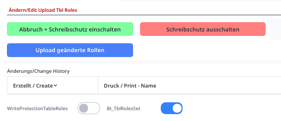

      • Aron.1
      • vor 4 Monaten
       Sieht so aus, als handelte es sich um einen Anwenderfehler meinerseits.
      Und zwar klappt es erwartungsgemäß, wenn man über 'Schreibschutz ausschalten' nachfolgend Änderungen vornimmt, allerdings fehlen die ursprünglichen Werte, wie im Post zuvor erwähnt, wenn man, stattdessen nur den 'WriteProtectionTableRoles' Toggle betätigt, wohl weil im Button noch eine Art Setup passiert, das beim reinen toggeln ausbleibt.
      Vielleicht lässt es sich deinerseits damit nachstellen, falls du da nachschärfen möchtest. Für meinen Teil weiß ich jetzt wie es geht. Dankeschön!
