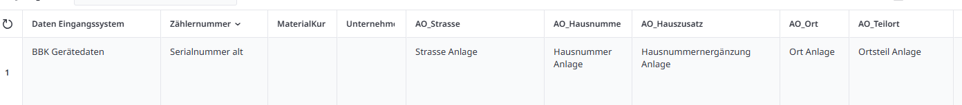

ich habe hier ein Problem und suche ein paar Ideen dazu wie ich dies umsetzen kann.
ich habe hier eine Stammdatentabelle die aus unterschiedlichen Datenquellen Daten bezieht. Die Datenquellen sind aber immer aus anderen SAP Systemen oder anderen Systemen unserer Betriebsführungen. Die Feldnamen dort haben hier aber andere Bezeichnungen. Ich habe x Anzahl von csv Importdateien die ich in die Zieldatei bringen muss.
Meine Idee war jetzt eine Kopie der Stammdatentabelle zu machen und die Datensätze dort beinhalten die Feldnamen der jeweiligen csv Importdatei. Nun würde ich gerne die csv.Datei auswählen von der ich gerade Daten importieren möchte. Wie kann ich das jetzt umsetzen dass die Inhalte mit den Feldnamen der Quelldatei  in die Zieldatei als neue Datensätze übertragen werden. Vorab soll noch eine Prüfung stattfinden die in meinem Fall die Zählernummer(eindeutig da EU konform) und das Gewerk (Gas/Wasser)vergleicht.
Hier mal ein screenshot als Bsp:
Erstmal ist das der richtige Ansatz oder gibt es hier andere Möglichkeiten (keine externe Programme)? Wenn das so funktioniert im Prinzip hab ich aber jetzt das Problem wie ich das mit den Feldnamen mapping umsetze
Gruß Andreas
