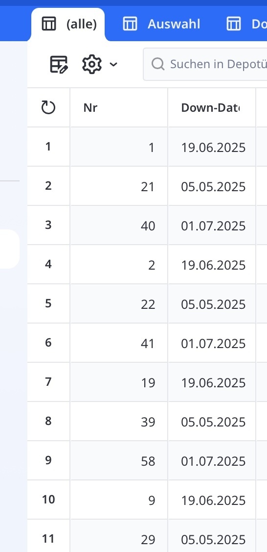

Habe eine Tabelle mit diesem Record: ( hat etwas Mühe gekostet "FindUniqueSetOfRecord" zu adaptieren)
 und möchte damit in dieser Tabelle entsprechend auswählen und mir fällt nichts ein, keine Idee wie das script aussehen soll.
 bzw. wie ich per script DOWN-DATE vorauswählen könnte.

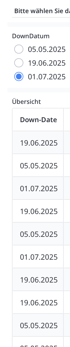

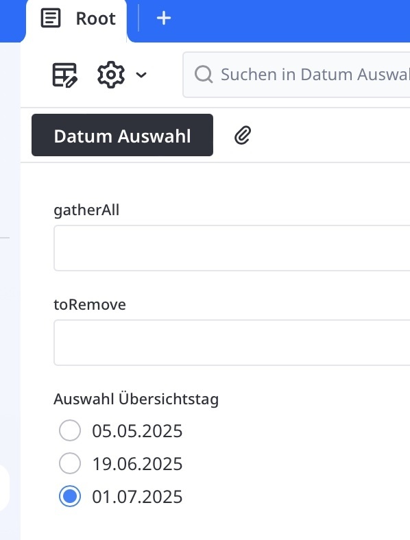

       In der Sicht/Liste sind Records und zwar ca 20 St. zu einem Datum. In "DownDatum" Werden je Gruppe eine Auswahl aus der Liste angezeigt. Zweck der Übung in der Sicht/Liste jeweils die Records eines Datums aufzulisten.
      In der Tabelle ist das Down-Date als Datum-Feld eingerichtet.
      Die Auswahl ist eine dynamische Auswahl.

       Vielen Dank; Ihr Hinweis ergab zwar nur eine Zeile aber damit konnte ich dann die Lösung machen. Hier der finale Code:
      let my := DownDatum;
      let mySelDat := (select 'Depotübersicht' where number(Nr) = number(my)).'Down-Date';
      select 'Depotübersicht' where 'Down-Date' = mySelDat
      Es wäre jedoch alles sehr viel einfacher wenn man den angezeigten Wert des Dyn.Auswahl Feldes direkt verwenden könnte.
