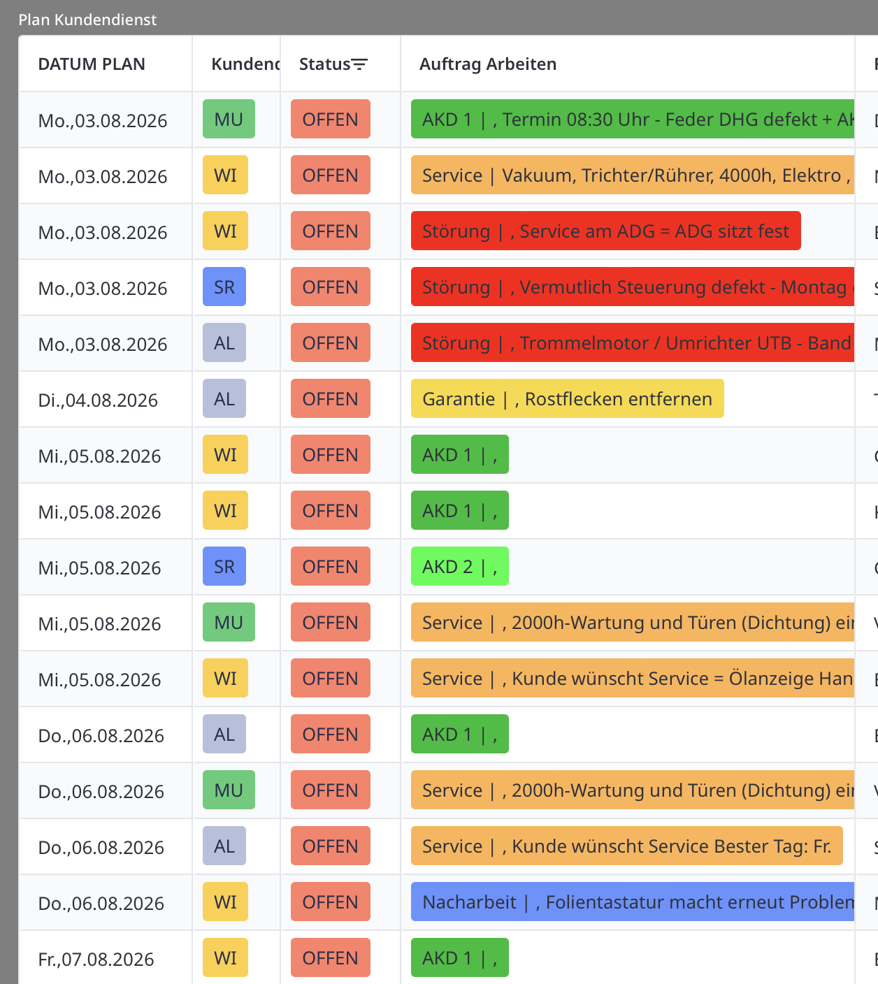

      Die Frage ist jetzt was willst du damit machen? Eine Datenbank für Terminbuchungen? oder willst du nur eine Datenbank die dir deine Termine anzeigt? Habe mal deine Dummi Datei etwas angepasst
      • vor 12 Stunden
       Wir nutzen dies für unseren Kundendienst für die Einsatzplanung sieht dann so aus wie im Bild und sobald sich der Status von offen auf erledigt ändert erscheint es nicht mehr in der Tabelle
